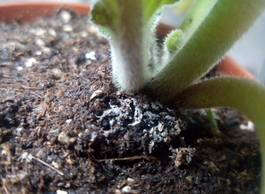

СообщениеДобавлено: Вс Ноя 08, 2015 12:37    Заголовок сообщения: Ответить с цитатой
Вот уж не знаю....что-то мне не очень нравится результат полива водой с Щавелевой к-ой. На грунте вместо желтого кальциевого налета образуется белый налет. Или я зря волнуюсь? Может он не влияет на качество субстрата?
