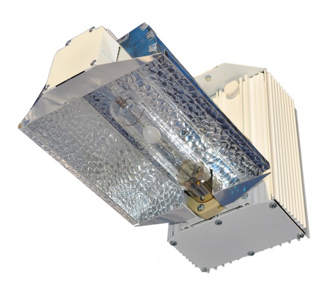

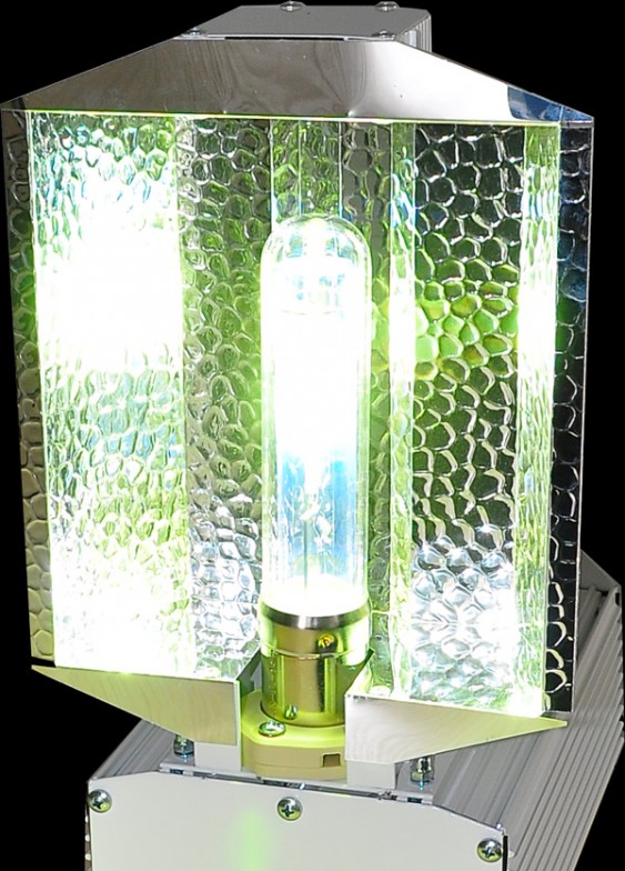

Кому не нравится цвет "Натрия", посмотрите светильник на лампе с металлокерамической горелкой. При мощности 315W по уровню PAR лампа не уступает 400W "Натрию". Спектр излучения просто сказочный. Цена, к сожалению, тоже:(

Металло- керамика - да. Видел как она горит. Сказка.
Как на улице естественный свет.

ЗЫ: Кому интересно - спектр в самом конце pdf-ки. Лучше вообще трудно представить. Такие лампы, кстати, бывают и значительно меньших мощностей.
Светильник из http://esv.te.ua/302

Почти 1600 грн только одна лампа?

СообщениеДобавлено: Пт Фев 07, 2014 18:07    Заголовок сообщения: Ответить с цитатой
Я без малейшего понятия, насколько это "тянет", поскольку на этом сайте меня интересовал Натрий "классический". Думаю немало, но дешевле ЛЕДов(в пересчете на световой поток) и эффективнее. Если нужен всего 1 светильник (на лоджию, например) то реально. Не век же выглядеть в желтом цвете, как наши китайские друзья! Smile
