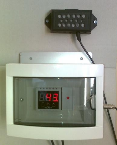

Вот завел себе дивайз. Очень нравится - не нужно каждый раз слепнуть над термометрами и таблицей. Smile

Radist57 писал(а):
kontroller-vlazhnosti-vozdukha
Класс!! Так он ещё и регулирует влажность?
Что-то проводов мало. Very Happy Или только измеряет?
А можно ссылку на производителя, тип и документацию? Rolling Eyes

У меня чуть другая модель, чем на фото. Да, он регулирует влажность, при падении её ниже предустановленной включается реле - выведено на дополн. разъём. Кроме того, предусмотрен и принудительный запуск исполнительного устройства с помощью встроенного выключателя. Кроме предустановки порога срабатывания выставляется ещё гистерезис и уровень сигнализации (мигающий светодиод) аварийного понижения влажности.
Вот нужная страничка сайта производителя:
http://www.vdohnova.com/katalog-produktsii

Вчера/сегодня испытывал осушитель воздуха. СH-D010WD2
Понравилось, выглядит вполне респектабельно, работает тихо; удаление влаги (24 л/сутки) устраивает. Правда есть небольшой "-" : индикатор текущей влажности несколько врет. Сравнивал и с электронным, и с "двухтермометрным". Это несущественно, но несколько странно. И влажность устанавливается с дискретностью 5%.
ЗЫ: Сподобился-таки сравнить свой электронный измеритель влажности с психрометрическим - ПОКАЗЫВАЮТ СОВЕРШЕННО ИДИНАКОВО! Так что электронике вполне можно доверять: удобно, быстро (время установления показаний менее минуты). И не надо каждый раз в таблицу заглядывать! Для полного счастья хочу красивый, с большими светодиодными цифрами электронный термометр и индикатор содержания СО2.
