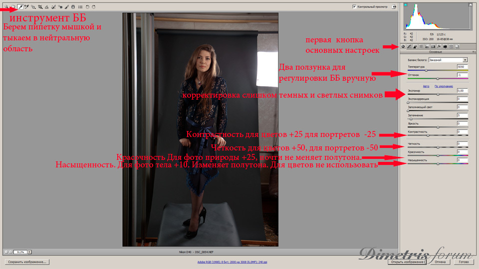

Дома. открываете файлы с тестовыми кадрами в RAW конвертере (4 и 5 фотошоп поддерживают эти файлы в своем RAW приложении) Если фоттошоп не открывает, то просто заходите на страницу фотошопа и делаете обновление RAW конвертера, это бесплатно. Потому как бывают случаи, когда фотошоп выпущен раньше, чем вышла ваша камера в продажу.
Далее все просто.
Используя пипетку инструмента баланса белого, тыкаем в эти нейтральные области. Приложение автоматически выставляет ББ.
Тыкаем пипетку в разные места тестового предмета и смотрим что показывают в правой колонке меню "температура" и "оттенок"
Запоминаем или записываем значения. Выбираем те значения, которые наиболее приятны для глаза. Хочу обратить внимание, что фотошоп не ошибается, и что изменение ББ в разных точках - нормальное явление, потому что в разных точках и при разном угле съемки предмета ББ будет разным. (И скажите мне, пожалуйста, какой авто режим выберет сам фотоаппарат в таком случае, когда в разных частях кадра ББ разный? Каким алгоритмом фотик должен выбрать этот правильный, устраивающий фотографа ББ в авторежиме? ) Выбираем максимально приемлемый результат, тем самым таким выбором мы еще и компенсируем фактор собственного глаза. Как я писал выше, у глаза есть свои погрешности.
Далее все просто. При редактировании других кадров просто-напросто выставляем вручную ползунки баланса белого "температуры" и "оттенка" по понравившимся Вам вариантам, которые Вы выбрали на тестовых фото.

После того, как на фото в RAW конвертере выставили ББ, то увидите, что фото очень даже "пресное". Обычно в RAW конвертере только контрастность стоит +25% по умолчанию. Для интереса можете выставить все настройки на 0. Для этого все ползунки просто передвиньте на 0 мышкой.
И Вы увидите, что настоящее действительное фото очень даже скучное и мрачноватенькое. Кому хочется "правды", плиз.
Для интереса можете нажать на кнопку "авто" .
RAW конвертер отредактирует фото в автоматическом режиме. Для несложных простых сюжетов может быть и вполне хороший результат, но очень часто бывает хуже. Точно так же и программа в фотоаппарате, которая намного слабее любого фоторедактора, тоже не сможет в каждом случае сделать фото красивым. Если картинка не устраивает, то берете и в ручную все ползунки выставляете на 0.
Далее самые универсальные рекомендации:
если фотографируем цветы:
1) контрастность ставим на +50
2) резкость ставим +50
3) все остальные ползунки строго на 0
4)Если фото слишком светлое или темное, то берем самый верхний ползунок Экспозиция" и его регулировкой выставляем нужное для нас значение, которое устраивает.
Если фото людей, то
1) Контрастность на -25
2) резкость - 50%
3)Все остальные ползунки на 0
4)если фото слишком светлое или темное, то
ползунок "экспозиция " доводим до нужного значения.
5) если фото на пляже обнаженного тела, то самый нижний ползунок "насыщенность" ставим на +10 Это добавит чуток "золотой" кожи, плюс добавит чуток тепла и сделает снимок более веселым.
Во всех снимках ползунок "затемнение" можно выставить на +3% иногда +5% - это добавит контраста объект-фон.
Эти манипуляции самые примитивные.
Чуть позже опишу, как калибровать камеру и тона.
Нажимайте на кнопку "открыть изображение" и фото откроется в фотошопе, где можно подрезать, выставить размеры и сохранить для WEB.

обработано в RAW конвертере
 Размер файла:  96,03 КБ
 Просмотров:  17373 раз(а)
Основные настройки в RAW конвертере приложении фотошопа
 Размер файла:  159,74 КБ
 Просмотров:  17414 раз(а)

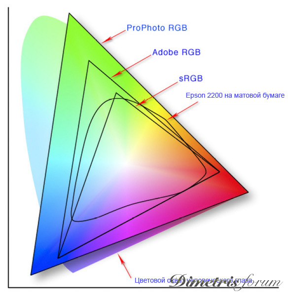

Цветовое пространство практически у всех наших мониторов sRGB.
У фотоаппарата тоже есть свое цветовое пространство и зависит оно прежде всего от матрицы. Как правило это пространство намного шире даже ProPhoto. Поэтому RAW файл с камеры - имеет самый большой охват тонов и этот файл никак не привязан к какому-то еще цветовому пространству, ни монитора, ни редактора.
Когда фотоаппарат сохраняет в JPEG с цветовым пространством sRGB, то происходит значительная потеря качества без возможности восстановления.
И любые корректировки уже этих файлов не вернут то, что урезано раньше.
Да, мы все равно на мониторе видим в sRGB, но работа в RAW конвертере с RAW файлом дает возможность вытянуть и приблизить картинку к более правильному отображению на наших мониторах.
Образно попробую объяснить так.
Есть поросенок. У него кроме тушки еще 4 ноги, хвост и пятачок.
JPEG сразу обрезает ноги и хвост и выкидывает их, оставляя только тушку и в лучшем случае пятачок. Далее, как хрюшу не крути (любая обработка файла JPEG в любом фото редакторе), хвоста и ног мы уже не увидим.
RAW файл же - это весь поросенок со всеми ногами , пятачком и хвостиком, ну может чуток хвостик подрезан. Да, как не крути, мы все равно хорошо не увидим сразу и пятачок и хвостик, да еще и ноги (мониторы ведь все равно отображают в урезанном пространстве sRGB), но мы можем его повертеть и выбрать, с какой же стороны все это лучше всего видно, в конце концов мы можем даже притянуть хвост к пятачку, и ноги тоже, чтобы их было видно все вместе. Да, это будет немножко кривоватый поросенок, но "живой" и все таки лучше чем вообще без ног и хвоста, а иногда даже и без хрюльника.
Т.е. RAW файл и обработка в RAW конвертере дает больше возможностей увидеть целого поросенка Smile
