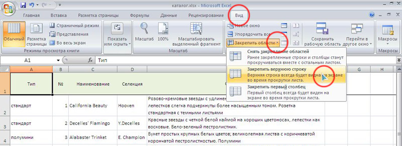

1. Закрепление заголовка
Зачем. Затем что каталог обычно длинный, намного длиннее экрана. И когда мы прокручиваем список, заголовок таблицы уезжает куда-то вверх. Хорошо, если перепутать колонки трудно - название с описанием спутать трудно. А если предусмотрены колонки для дат? Посадка листа, отсаживание деток, перевалка, пересадка, вторая пересадка - мало ли какая у кого фантазия, люди используют каталоги для самых разных фиалочных целей. А это уже пять колонок дат, можно и спутать, где какая, если названия не видно.
Поэтому делаем следующее - прикрепляем шапку таблицы.
 Размер файла:  80,84 КБ
 Просмотров:  10838 раз(а)
Мячик
Сообщения: 2249
Откуда: Никополь
СообщениеДобавлено: Ср Янв 26, 2011 12:25    Заголовок сообщения: Ответить с цитатой
После этого на экране будут прокручиваться только строки сортов, заголовок таблицы останется на экране все время.
Аналогично можно закрепить первый столбец, если таблица широкая и названия сортов уезжают при прокрутке за границы экрана.

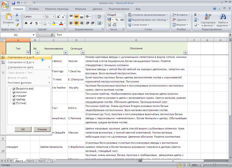

3. Фильтрация
Отбор и сортировка строк - это, собственно, и есть то, из-за чего каталог делается в Excel'e, а не в Word'e.
Выделяем столбцы каталога и выполняем команду "Фильтр".
Можно и не выделять, Excel скорее всего и сам определит границы данных, но лично мне так спокойнее.

После применения фильтра в уголках ячеек заголовка появляются кнопочки, в которых собраны команды сортировки и отбора строк по заданным критериям.
 Размер файла:  149,94 КБ
 Просмотров:  10835 раз(а)
Мячик
Сообщения: 2249
Откуда: Никополь
СообщениеДобавлено: Ср Янв 26, 2011 12:29    Заголовок сообщения: Ответить с цитатой
Если какая-то кнопка была задействована, на ней появляется соответствующий значок.
4. Сортировка.
Чтобы рассортировать записи по нескольким колонкам, нужно рассортировать несколько раз.
Например, чтобы рассортировать отдельно стандарты, мини и трейлеры так, чтобы в каждом "разделе" названия шли по алфавиту, нужно сначала выполнить сортировку по столбцу "Название", а затем по колонке "Тип".

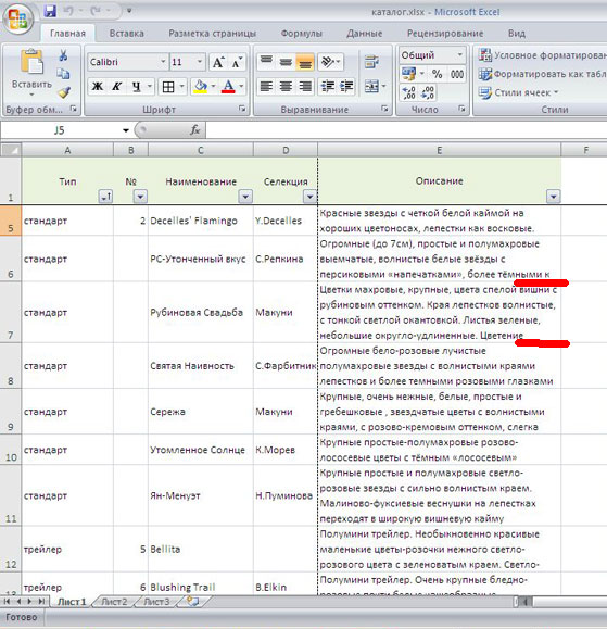

Важно!
После изменения ширины столбцов может оказаться, что часть текста съедена, скрыта, не отображается.

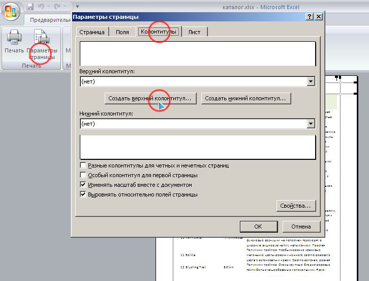

3. Оформляем колонтитулы.
"Колонти́тул (фр. colonne — столбец и лат. titulus — надпись, заголовок), заголовочные данные (название произведения, части, главы, параграфа и т. п.), помещаемые над или под текстом на нескольких или на всех страницах книги, газеты, журнала или другого многостраничного издания. Различаются верхний и нижний колонтитулы." (Вики).
Оформить колонтитулы нужно хотя бы для того, чтобы пронумеровать страницы, их иногда бывает очень много.
Или чтобы самому было понятно, первой или второй свежести эта распечатка.
Или чтобы человек, который получил по почте или просто взял в руки каталог, знал, что каталог ваш и как с вами связаться.
Делается это в окне предварительного просмотра, "параметры страницы", вкладка "Колонтитулы".

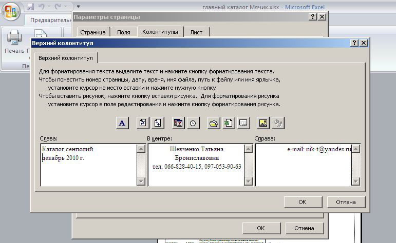

Пример оформления верхнего колонтитула каталога.

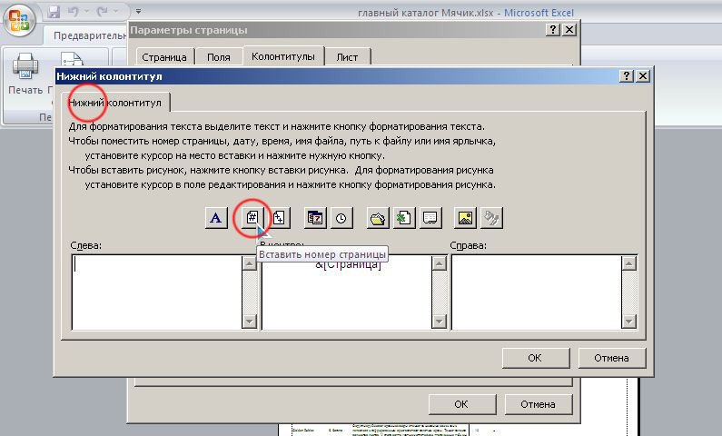

Нижний колонтитул.
