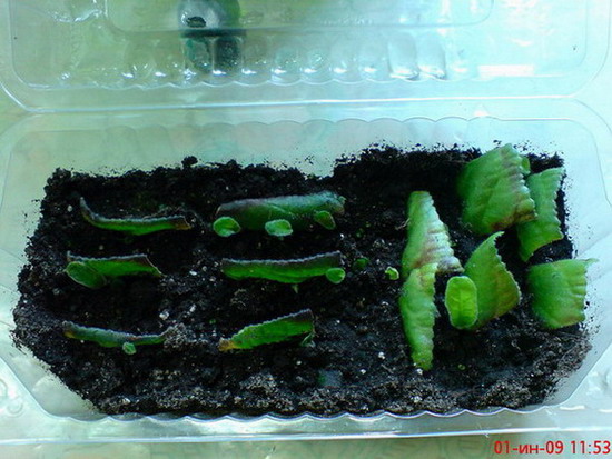

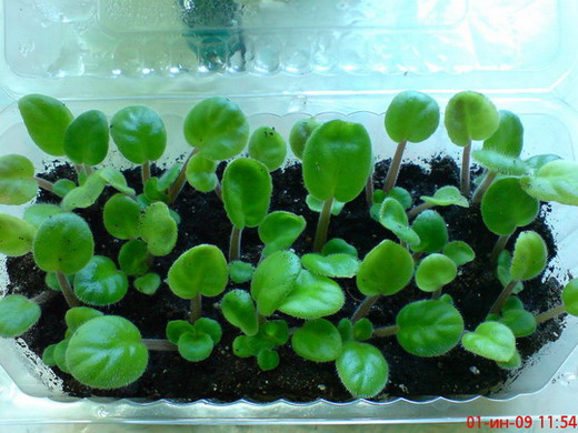

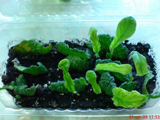

СообщениеДобавлено: Пн Июн 01, 2009 07:26    Заголовок сообщения: Ответить с цитатой
Вот, мои теплички. Даже малюсенькие детки фиалок сажу в тепличку, лист рожает до 20 деток, поэтому некоторые без корней. Соответственно им нужна высокая влажность и ухода меньше.Стрепсы тебуют проветривания.
