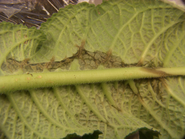

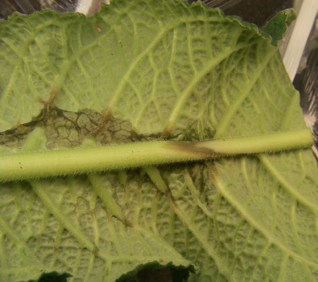

СообщениеДобавлено: Вс Авг 07, 2011 14:45    Заголовок сообщения: Ответить с цитатой
Павел, есть какие-то мысли по поводу? Возникло за ночь на абсолютно здоровом растении на жирном листе. Условия не менялись, опрыскивание было давно, месяц назад, три недели назад брызгала от бактериальных и грибных болезней Фитоспорин-М(что само-по-себе есть штамм бактерии Bacullus subtilis). Долго сомневалась, стоит ли на стрепсы бактерии пшикать. Но опять же, если бы через неделю, ну две после опрыскивания - можно было бы грешить на препарат. Но три недели.. В растерянности.
Когда такие вещи были в жару - я списывала на бактериалку и падение иммунитета. Но сейчас-то не жарко! Лето холодное, стрепсячий рай. Не ожог, лист далеко и вообще к окну не повёрнут.
Знала бы недорогую лабораторию в Киеве - отвезла бы чтобы не гадать. Если кто знает - подскажите адресок.

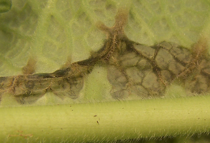

СообщениеДобавлено: Вс Авг 07, 2011 14:48    Заголовок сообщения: Ответить с цитатой
ещё. На центральной жилке словно перебито, но лист висел абсолютно свободно, ничем повреждён быть не мог. Воздух не застойный и не влажный, на ночь открываю окна нараспашку, гуляет воздух, сквознячки. Им это нравится, бактериалки при проветриваниях ночных меньше.
В лупу смотрела и ничего не высмотрела из живого

СообщениеДобавлено: Вс Авг 07, 2011 15:00    Заголовок сообщения: Ответить с цитатой
И у меня такое появилось на листе Джеронимо. Но мои завалили розетку, один лист отбился сразу, а другой через какое-то время стал таким: я думала, последствия падения, хоть видимых повреждений не было... Sad

СообщениеДобавлено: Вс Авг 07, 2011 18:08    Заголовок сообщения: Ответить с цитатой
Это тоже Джеронимо. Но такие же вещи появлялись и на других сортах, но в пик жары
Сообщения: 25604
СообщениеДобавлено: Вс Авг 07, 2011 20:12    Заголовок сообщения: Ответить с цитатой
Юля, не могу утверждать, что это, грибок с родственников фитофторы ( ложномучнистых) , или бактериальное.
А может быть там и целый букет всего. Но явно это от неудовлетворительного содержания.
Такое бывает на ослабленных растениях или на проблемных сортах при ухудшении условий содержания. За ночь такая бяка может сожрать растение. Вырезай и выкидывай пораженное. Провоцирует такое повышенная влажность, низкая освещенность, залив, жара, плохой субстрат.
Сама ответила на этот вопрос:
Но я не замечал за Джеромино проблемности. Но у меня жары в этом году не было, я везде кондиционеры сейчас, температура выше 24 не было.
Ео вот когда, зачастили дожди, и влажность долго держалась повышенная, то гнили пошли. Я брызгал Скором и Тельдором. Но у меня была серая гниль. Серая гниль любит повышенную влажность. Тельдор с ней справился. А вот у тебя скорее всего от жары.
Корни посмотри тоже, вдруг проблема в корнях.
