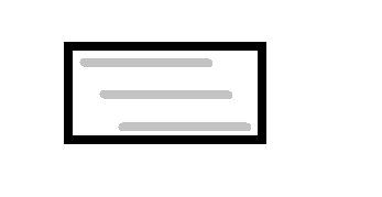

а сколько вы светите? И как они расположены у вас? Паралельно к друг другу? в длину ?
Я думала расположить 3 18 w , например так:1 в начале полки слева, вторая посерединке. 3 в углу правом
И расстояние 40-45 см. Ато 30 это почти в лампе листики будут.

У меня стеллажи 72 длиной, 35 шириной, высотой 33-34. Стоят на фитиле от лампы до среза горшка 13-14 см. Стоят две лампы 18W, свечу 12 часов непрерывно. По краям не хватает, постоянно переставляю розетки. Расположены лампы параллельно, но ближе к краям, потому что розетки вырастают и выставляются кроной с полки.
Цветущие букетом упираются в лампы - ничего.
Не хотите светоотражающую пленку на потолок полки приклеить? У меня на двух полках есть, при закладки бутонов и при цветении переставляют туда, чтобы цветоносы не вытянулись.

СообщениеДобавлено: Вт Янв 06, 2015 19:37    Заголовок сообщения: Ответить с цитатой
У меня сверху тоже плёнка приклеена. В одном шкафу лампы со смещением, как Вы показали, в другом рядом. Второй вариант лучше. При первом получается два тёмных угла, где фиалкам не хватает света.
