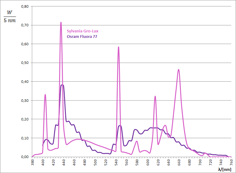

СообщениеДобавлено: Пн Июн 04, 2012 12:58    Заголовок сообщения: Ответить с цитатой
Вот обещанный график (правда "Гролюкс" тут не широкоспектральный)

СообщениеДобавлено: Пн Июн 04, 2012 13:08    Заголовок сообщения: Ответить с цитатой
А СПЕКТР GRO-LUX/WS (не путать с простым Гролюксом!!!)приведен в сообщении "Правильные спектры ЛЛ SILVANIA" Справочника по осветительным приборам. Не лампа - КАНФЕТКА!!!

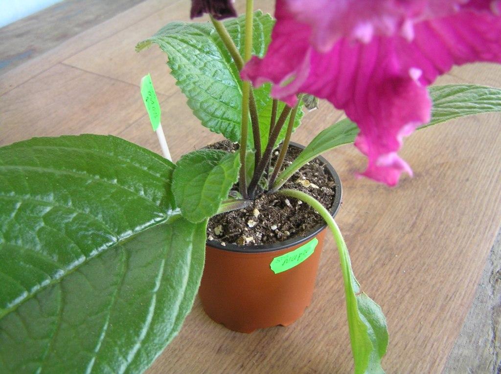

СообщениеДобавлено: Пн Июн 04, 2012 13:48    Заголовок сообщения: Ответить с цитатой
Поэтому им приходится облегчать и обеднять их субстраты перлитом
А я уже "убеднил", сыпанул немеренно, правда свермикулитом(на фотках видно). Вроде ничего! Растюхам нравится.
