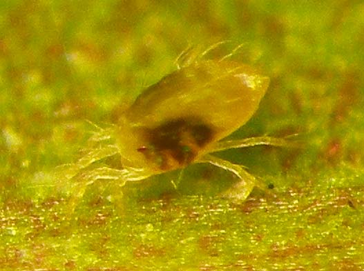

Вот еще фото обыкновенного паутинного клеща.
Сделано без микроскопа.

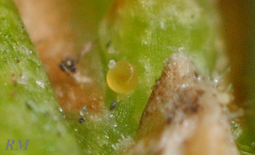

яйцо Eurytetranychus buxi

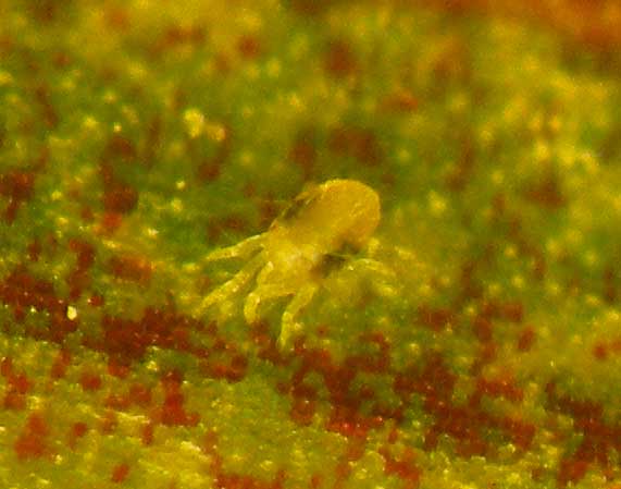

личинка Eurytetranychus buxi

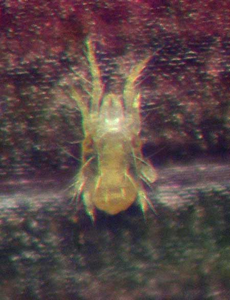

Самец Eurytetranychus buxi

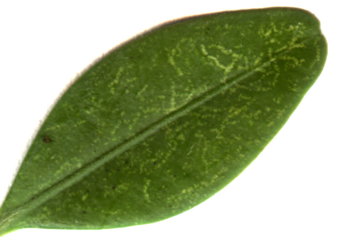

Лист самшита поврежденного самшитовым клещем Eurytetranychus buxi
Сканография (изображение получено при помощи сканера)

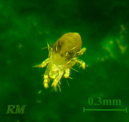

Самка и самец паутинного клеща.
