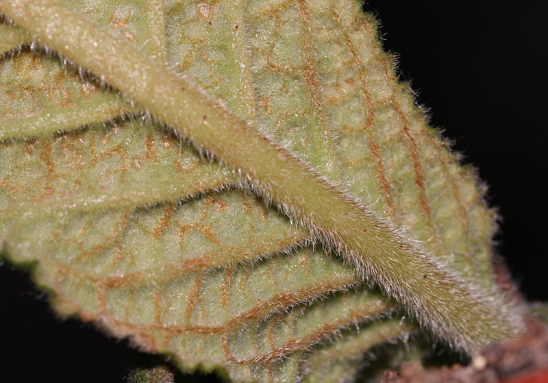

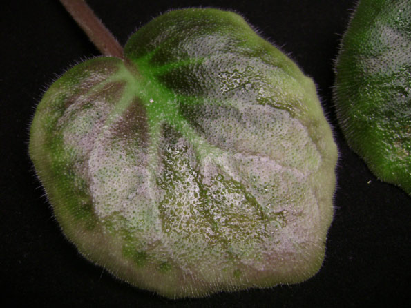

Плоскотелку практически невозможно разглядеть на поверхности листа без увеличительных приборов. Основным признаком поражения фиалок является шагренированная, мелко-поколотая поверхность верхней части листовой пластинки. Следует помнить, что в условиях высокой влажности, почти точно так же будут выглядеть листья, пораженные личинками трипса.
У пораженных плоскотелкой сенполий, листовые пластинки могут подворачивать края книзу, особенно при низкой влажности воздуха. Следы пребывания плоскотелок наиболее заметны на самых нижних листьях фиалок. У больных растений теряется декоративность, ухудшается качество цветения, быстро увядают нижние листья. Зараженные фиалки ослаблены и могут погибнуть.
На стрептокарпусах плоский клещ проявляет себя несколько иначе. При внимательном осмотре нижней части листа, в ячейках, между жилками, можно заметить легкий маслянистый блеск. Поверхность листа в этих местах не зеленая, а чуть буроватая. Лист имеет желтоватый оттенок и усыхает, начиная с краев.

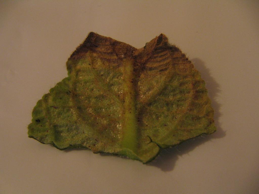

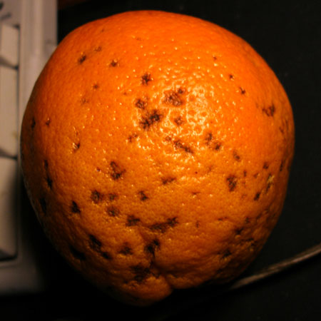

Поражение плоскотелкой
Яйца плоскотелки сильно отличаются от кладок паутинного клеща.
 Размер файла:  55,13 КБ
 Просмотров:  70009 раз(а)
Лист камнеломки плетеносной, поврежденный красным плоским клещем

Следы пребывания плоскотелок на кожуре апельсина

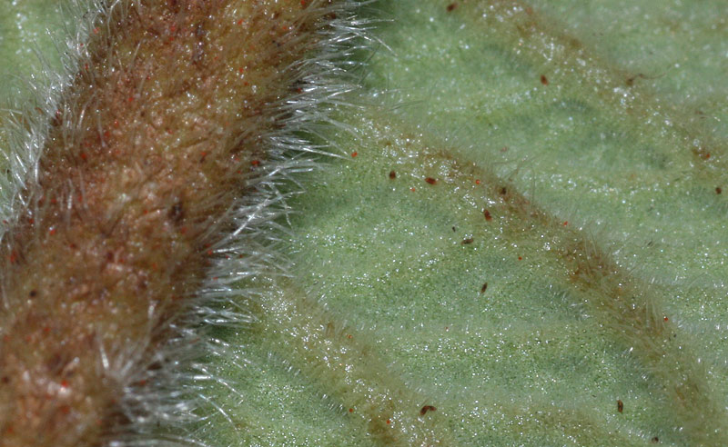

Ищу кактус поврежденный кактусовой плоскотелкой для съемки данного паразита.
Lana
Сообщения: 725
СообщениеДобавлено: Пт Май 21, 2010 09:29    Заголовок сообщения: Ответить с цитатой
Кактуса не было под рукой, а вот стрепс был, его родимого они и кушали!
 Размер файла:  118,97 КБ
 Просмотров:  69971 раз(а)
 Размер файла:  112,38 КБ

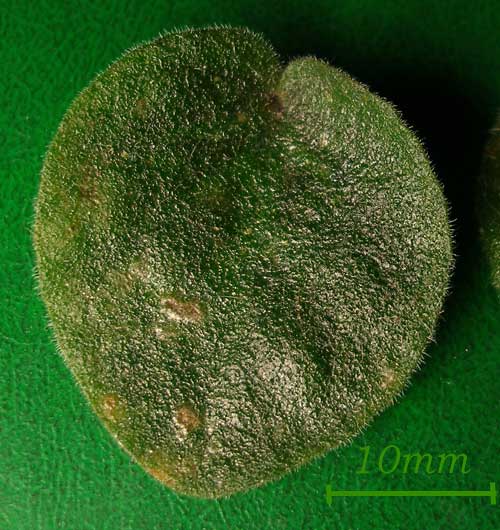

Евгения_С
Зарегистрирован: 20.05.2010
Сообщения: 22
Откуда: Ангарск
СообщениеДобавлено: Пт Май 21, 2010 09:51    Заголовок сообщения: Ответить с цитатой
Вот еще фото
Часть листа детеныша

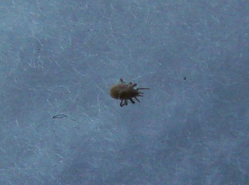

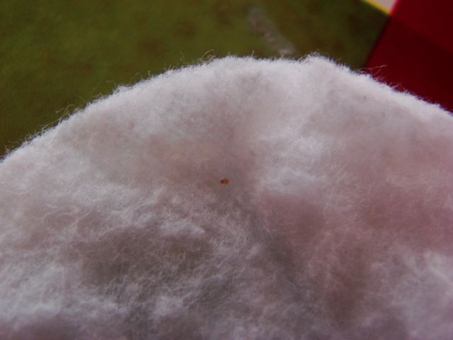

СообщениеДобавлено: Вт Июн 14, 2011 08:45    Заголовок сообщения: Ответить с цитатой
Помогите, пожалуйста, определить вредителя. Обнаружила его на столе, когда возилась с фиалками. А чуть раньше на стол выкладывала овощи и фрукты принесенные из магазина. Не знаю откуда он взялся с пакета с овощами или из фиалок. Это была очень-очень мелкая движущаяся точка на столе. В лупу рассмотреть не смогла и сделала фото. Фото получилось не очень хорошего качества, но мне показалось что это оранжевый клещ. Ватный диск с живностью поместила в морозилку. А сегодня получилось сделать фото более четкое и я усомнилась в том, что это оранжевый клещ. Количество лапок другое. Успела сделать две обработки всех растений акарином 4мл на 500 мл воды, с интервалом в 4 дня. Помогите пожалуйста определить это вредитель, или случайный гость. И нужны ли последующие обработки?
Более четкое фото насекомого.
 Размер файла:  20,15 КБ
 Просмотров:  65957 раз(а)
Фото насекомого.
 Размер файла:  25,38 КБ
Ватный диск с насекомым
 Размер файла:  39,64 КБ
