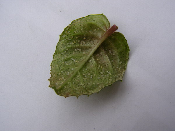

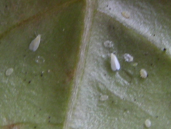

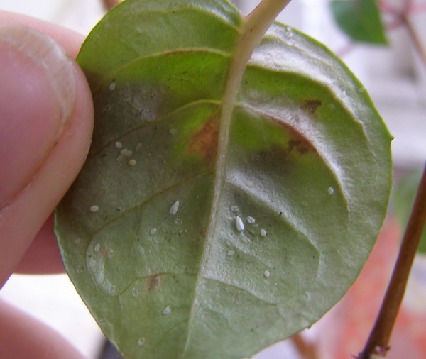

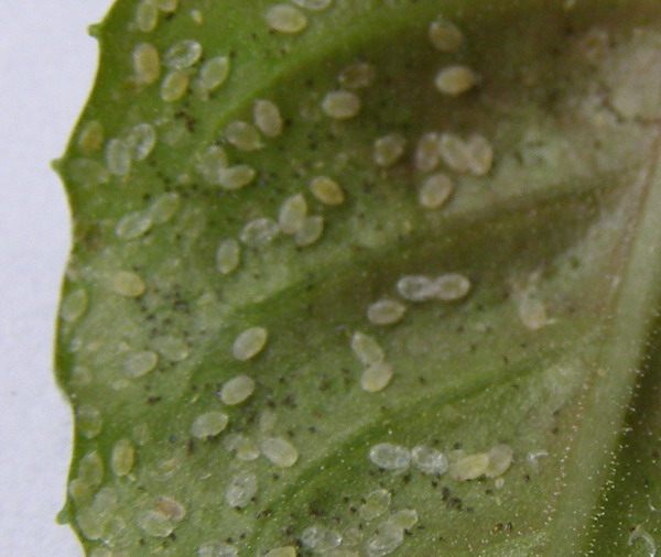

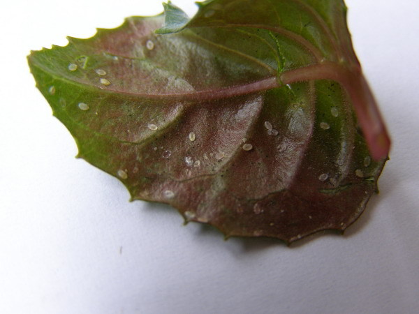

Белокрылка на фуксии.
Не побрезговала молодыми листьями глоксиний.
Стрепсы не заинтересовали. Фиалок в зоне прямого доступа нет.
Обработала Фитовермом (разводила для обработки паутинника). Белокрылка в восторг не пришла. Популяция поубавилась в несколько раз, но окончательно не истребилась. Буду обрабатывать более сильным препаратом.
На глоксинии после Фитоверма исчезла.

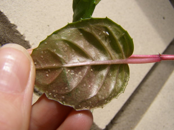

И еще

Лора, суперские фотки.
теперь все будут занать, что такое белокрылка. И личинок и взрослых хорошо видно.

Паша, спасибо! Я старалась.
А черные точки это яйца или помет?
Сообщения: 25508
СообщениеДобавлено: Вс Мар 23, 2008 15:23    Заголовок сообщения: Ответить с цитатой
Не яйца точно. Может помет с грибами на нем:!!: Не знаю, никогда не обращал внимание. Надо будет в микроскоп посмотреть при случае.
