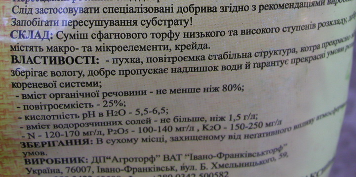

СообщениеДобавлено: Вс Июл 12, 2009 12:58    Заголовок сообщения: Ответить с цитатой
Купила вот такую- универсальная грунтосумиш, Иванофранковская.
Алхимик, пожайлуста, ваше мнение для фиалок, стрепсов и фуксий как она подойдет?
Если кто- нибудь такой пользовался, очень хочется услышать мнение.

СообщениеДобавлено: Вс Июл 12, 2009 21:03    Заголовок сообщения: Ответить с цитатой
По Иванофранковску-лучше обойдитесь без эксперементов.Я с ним работал 4года, до этого года меня устраивало цена-качество,но в этом году-ужас.Цена не соизмерима с качеством.На технические растения пипа петунов пойдёт,но на коллекционные лучше не эксперементировать.Купите лучше нормальный грунт типа KLASSMAN,PINSTRUP,STENDER,TERRACULT,GREENWORLD.
