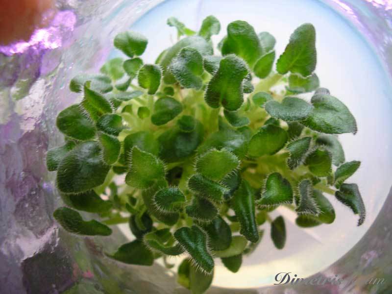

Несколько фото
Обратите внимание, что даже те маленькие детки высаженные в 50г!!! стаканчик выжили.
Это рассаженые уже в субстрат в 50г стаканчик.

разделяем перед посадкой уже в субстрат

это на питательной среде

Как грибы вешенки

Ёжик прикольный!

Кстати, на первом фото - это именно он. При второй пересадке попала какая-то пылинка и плесень начала быстро расползаться. Пришлось высадить в субстрат. Там были и розеточки с 2 !!!миллиметра, я их тоже высадил. И каково было удивление, что они выжили и цвели потом. Кстати, Ashkа, Lyon’s Pirate’s Treasure, что у тебя -это потомок тех.
