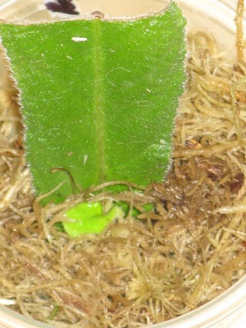

у меня появился первый урожай Mr. Green
радости у меня....

Сообщения: 25560
СообщениеДобавлено: Вс Фев 22, 2009 18:48    Заголовок сообщения: Ответить с цитатой
Потрёпанная Лисса
Ну, теперь пойдут детки!

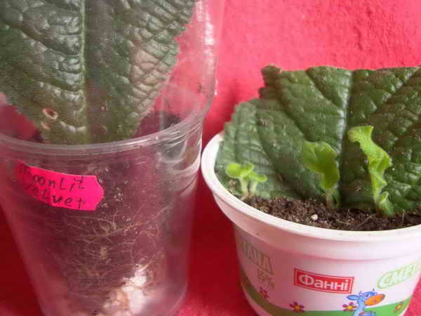

СообщениеДобавлено: Чт Фев 26, 2009 13:53    Заголовок сообщения: Ответить с цитатой
Вот о чем говорил Паша-нижняя часть листа деток до сих пор не дает только корни наращивает. В то же время средняя часть этого листа уже дала деток. Теперь буду отрезать черешок с частью низа листа!

СообщениеДобавлено: Чт Фев 26, 2009 15:45    Заголовок сообщения: Ответить с цитатой
Вот и я замечала, что нижняя часть может оочень долго наращивать корни.
