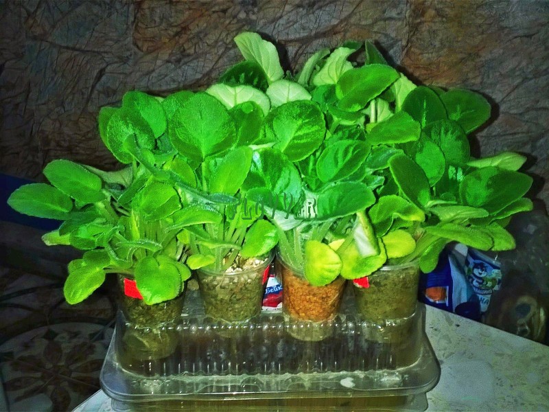

Этот экземпляр и вырастил с листика, и листик, и детка, все время у меня росли на фитиле в цеолите. А листик, кажется, добыл в Оби, из тех, что валяются отломанные, т.к. фиалки иногда рассматривают и у них отламываются листики. А я подобрал и дал шанс, иначе листовой черенок просто засох бы и его бы выкинули Sad Кстати, некоторые валявшиеся листики были уже подвяленные так что приходилось их перед укоренением отмачивать. Возможно, так и появился у меня этот лист, я не записал. Т.к. не было сорта, просто промка. У тех листиков, которые валяются уже, а тем более когда они уже лыка не вяжут, у них ведь не допытаешься, с какой они промки обломаны. Это вообще неизвестно. И они молчат как партизаны. Вот почему я не записываю у таких, просто промка или отломыш. И он рос сначала примерно так. Это история.
Лес деток промок с листиков выросших на фитиле в цеолите
 Размер файла:  895,39 КБ
 Просмотров:  65193 раз(а)
Последний раз редактировалось: flower (Пн Авг 19, 2019 14:24), всего редактировалось 1 раз
flower
Зарегистрирован: 21.02.2016
Сообщения: 306
Откуда: г. Петрозаводск
СообщениеДобавлено: Вс Авг 18, 2019 21:16    Заголовок сообщения: Ответить с цитатой
Хотя один стакан там с диатомитом, но остальные - цеолитовые. И потом уже детку оттуда рассадил в горшочек из-под молочки и растил сначала на обычной воде, потом обычная доза 1,5 мл удобрения Радуга. А недавно перевел на раствор с расчетными нпк и микро для гидропоники. В итоге "бахромчатая розовая" aka Оптимара Луизиана зацвела и вот ее Первое! цветение в цеолитовой гидропонике.
