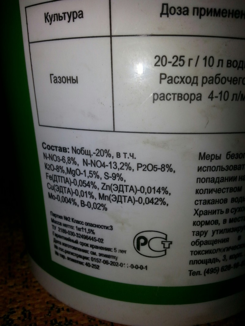

Нашел в продаже Акварин-9 из серии, о которой писал Алхимик:
Есть в РФ еще один хороший завод удобрений. Это Буйский.
http://www.bhz.kosnet.ru/Rus/Prod/Agrprom/Aquarin.html
Интересны удобрения группы Акварин.
Для небольших хозяйств маркетологи "обозвали" этот Акварин "газонным". Очень хорошо преобладание аммонийного азота над нитратным, округляя, 13 к 7. Если добавить сульфата калия до К30, то состав будет почти как в книге "Стрепсы". Да и разноцветная тара может послужить потом горшком для какого-нибудь гипераструма Very Happy

flower
Зарегистрирован: 21.02.2016
Сообщения: 306
Откуда: г. Петрозаводск
СообщениеДобавлено: Вс Сен 04, 2016 01:04    Заголовок сообщения: Ответить с цитатой
Алхимик, объясните, пожалуйста, такую цитату с "амании": "Производитель EcoSand® рекомендует заряжать цеолит аммонием NH4+ добавляя ~250г мочевины на 45кг EcoSand® (1:200, 5г мочевины на 1кг)"
http://www.amania.org/Tech/sub-zeo.html
Разве в мочевине азот не в амидной форме? Может быть, для заправки аммонием нужна не мочевина, а сульфат аммония или какая-то другая соль аммония?
Или лучше заправить цеолит тем же буйским комплексным удобрением с аммонийной формой азота в составе? Или каким-то другим удобрением или их смесью?
Почему там рекомендовали именно мочевину и связали с аммонием?
Сообщения: 25559
СообщениеДобавлено: Вс Сен 04, 2016 10:49    Заголовок сообщения: Ответить с цитатой
Не могу объяснить. Или ошибка или неправильный перевод, или перепутали что-то.
Мочевина это амид, не аммоний.
Но в воде или почве микрофлора может переходить мочевину в аммоний.
flower
Сообщения: 306
СообщениеДобавлено: Вс Сен 04, 2016 14:27    Заголовок сообщения: Ответить с цитатой
Спасибо большое. Не стану "заряжать" мочевиной. Поищу другие варианты.
Что Вы думаете о таком варианте. Конечная цель - напитать цеолит, повысив содержащийся в Акварине аммоний где-то до 20% и калий до 30:
из расчета на 1 кг цеолита
- 10 г Буйского газонного акварина,
- 5 г сульфата аммония,
а для повышения калия что луше добавить к акварину и сульфату аммония:
- 10 г сульфата калия или 10 г нитрата калия?
Потом растворить эти 25 г сухих удобрений в воде и замочить цеолит на сутки для впитывания.
Можно ли смешивать в одной и той же воде эти удобрения одновременно, или сначала лучше растворить их по отдельности, а потом смешать? Или их нельзя смешивать? Например, можно ли смешивать сульфат калия с сульфатом аммония и акварином?
