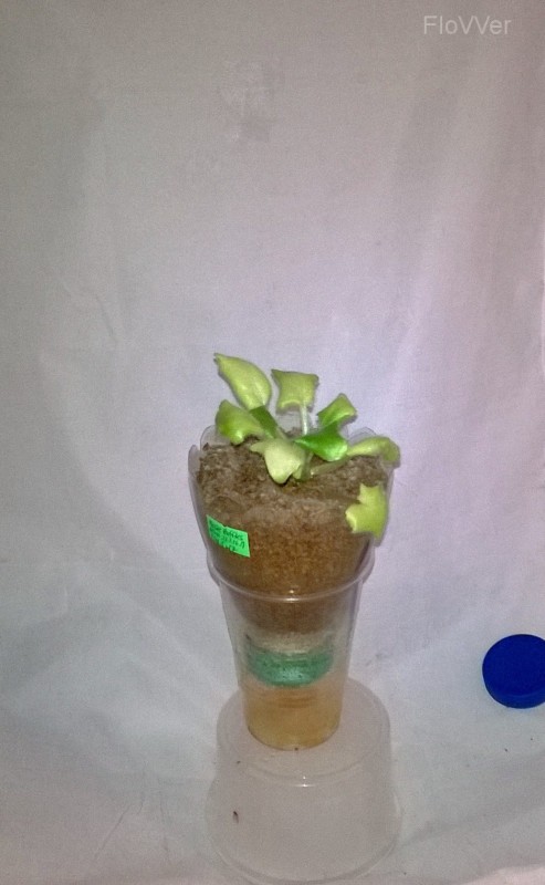

Многие знают, как мне интересны всякие эксперименты с субстратами. Решил представить отдельной темой компонент, о котором упоминал в своих постах.
Весной и летом испытывал цеофлору (zeoflora) - влагосберегающий грунт для комнатных растений. Мелкий гранулят бежевого цвета на основе кремниевого природного цеолита, фасовка 2,5 л. С похожими свойствами - глиняный терракотовый гранулят Seramis производства Германия. О нем тоже есть тема. Но из-за роста курсов валют Seramis подорожал и на нашем розничном рынке есть перебои с поставками новых партий, т.к. продать большую наценку потребителям сейчас сложно. В этом смысле пригодится российская Zeoflora. Хотя по своему действию они близки.
Весной еще не перешел к широкому использованию кокоса, да и торф - остается самым популярным и ходовым субстратом в фиалочном мире. Тем, кто используют торф, добавление Zeoflora может быть интересно.
Гранулят Zeoflofa универсальный рекомендцуется производителем и в качестве добавки в грунт для комнатных растений, и в качестве моносубстрата. На упаковке можно прочитать рекомендации о добавлении от 10% до 100% Zeoflora влагосберегающего грунта. Чего не скажешь о белом цеолите Zeoflora-фиалка (продается в пакетах 1 л), он хорош как добавка, не для использования в чистом виде. На фотографии - упаковка Zeoflora влагосберегающий грунт, о котором и речь.

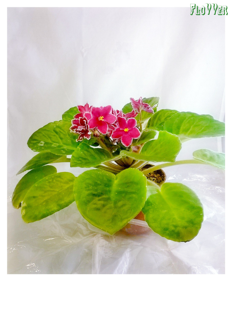

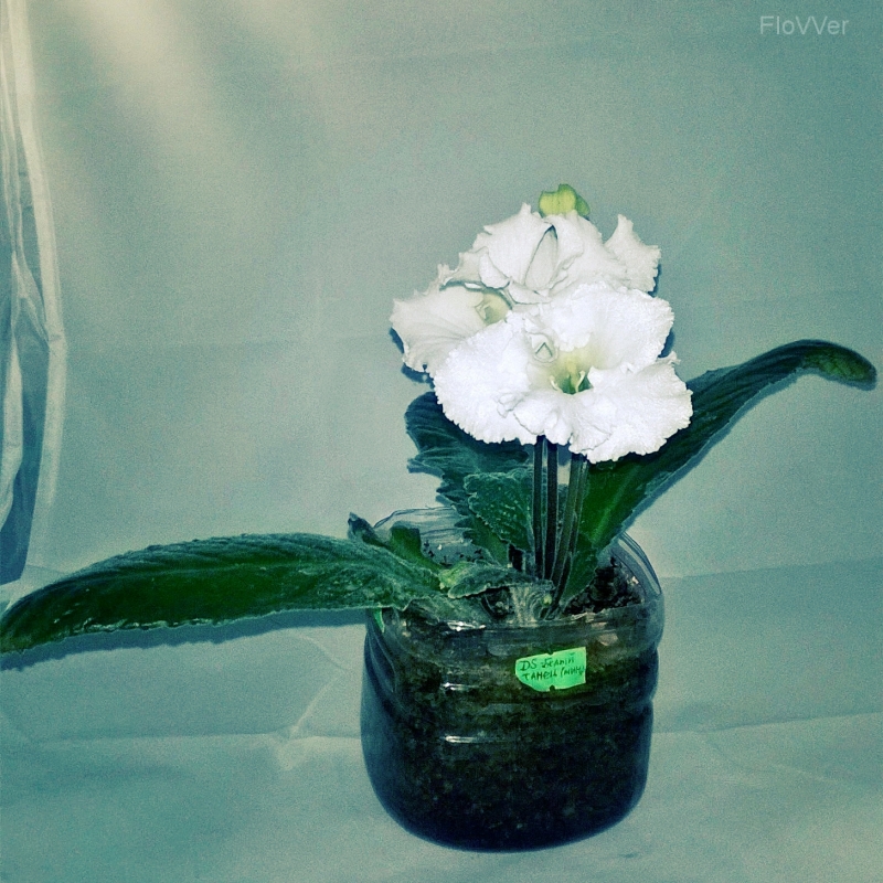

Как основной компонент безземельной смеси использовался Торфолин-А. В разных вариантах к нему добавлялось: 1) 30% Zeoflora, 30% перлит; 2) 40-45% Zeoflora; 3) 30% Zeoflora + 30% кокос. Надо сказать, все эти варианты работали хорошо.

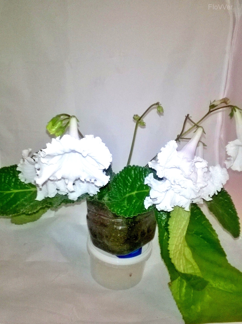

Именно в Торфолине с цеофлорой растет и цветет DS-Белый танец, его фотографии уже показывал, а также стартер ЛЕ-Клубничная весна, посаженный в смесь Торфолин-А + Zeoflora деткой. Результаты хорошие, несмотря на недостаток естественного солнечного света. Стартер ЛЕ-Клубничная весна заложил первый цветонос второго цветения (первое было деткой 2 цветоносами по 1 и 2 цветка). На фото цветонос пока не видно. Перед фотографированием пересадил в чистый грунт Zeoflora, полностью удалив торф. Посмотрим, какова будет реакция растения. Фиалке надо переукорениться, т.к. при промывке от торфа удалил 2/3 корней. Корни были неплохие, мочка светлых корешков - на периферии корневого кома, в центре горшочка корней было немного. Торф не идеален в плане влагообмена. Тем не менее, результат, который на фото - получен именно в торфе + Zeoflora с верхним поливом. Детка выросла и заложила цветонос. Можно смело добавлять Zeoflora-влагосберегающий грунт к торфу. Как проявит себя Zeoflora моно на фитиле, это надо проверить.
сам испытуемый грунт

DS-Белый танец "танцует" тоже в смеси с торфолином-А и цеофлорой

Клубничная весна, выросла в торфолине с цеофлорой

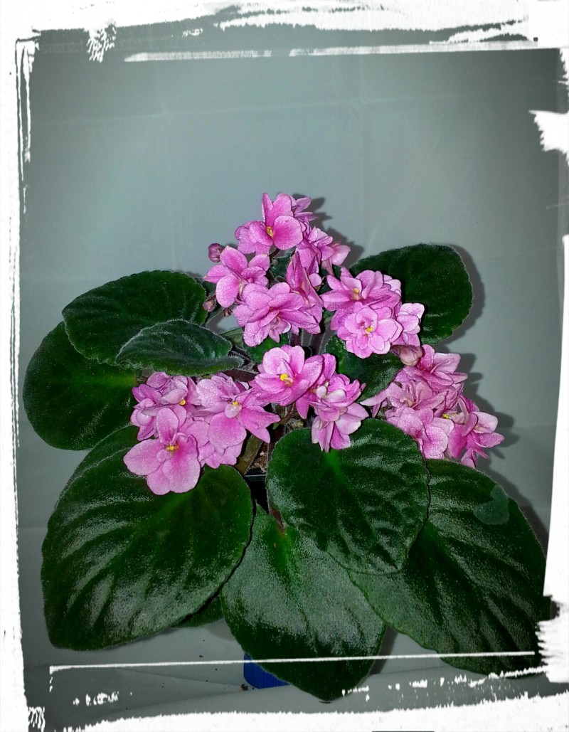

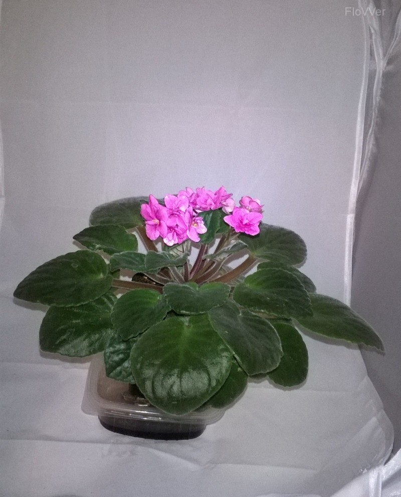

Еще один результат. Промка, цветет 4 месяца подряд в смеси Торфолин-А + Zeoflora (коричневая). Цветение уже не шапочное, доцветают последние цветоносы, на другом фото - эта же розетка в этой же безземельной смеси месяц назад.
окончание 4-го месяца цветения и окончание цветения, та же розетка, та же смесь Торфолин-А + цеофлора

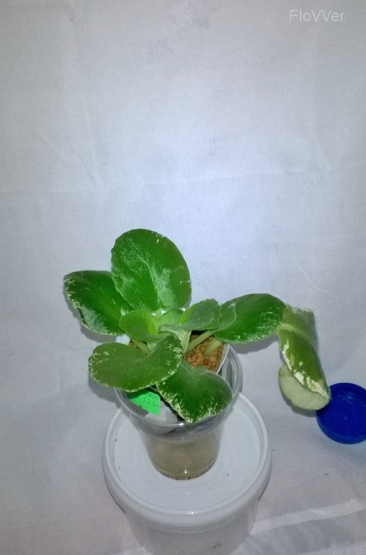

Осенью 2016 г. в Цеофлору на фитиль в 100г стаканчик была посажена очень маленькая детка сорта Sassy Sister, который упорно не желает у меня нормально расти. Росла в тепличке из другого перевернутого вверх дном 100г стаканчика. В настоящий момент пересадил, т.к. подросла, и от нее отпочковался еще один маленький пасынок, который остался в прежнем стаканчике.
Вот пересаженная детка.

сейчас пересажена в 130 г горшочек

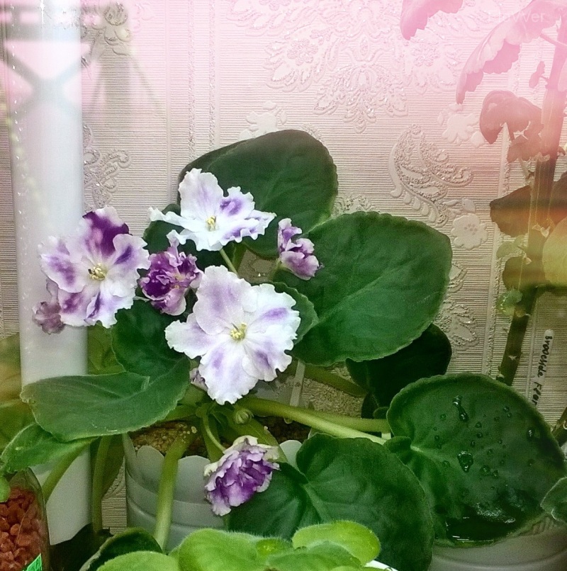

Пасынок, снятый с "кокосово-гидрогельной" ЛЕ-Адажио, укоренился в цеофлоре. Справа лист тоже укоренился, но деток от него пока нет. Может быть, повлияла плесень, которой до обработки немного было.
На другом фото слева лист РС-Сафари с детками, продолжающими расти, справа - детка Heart's Afflutter, тоже выросшая с листа.
Пока запасы цеофлоры расходовались, у нее появилось немало "подопечных" фиалок Laughing

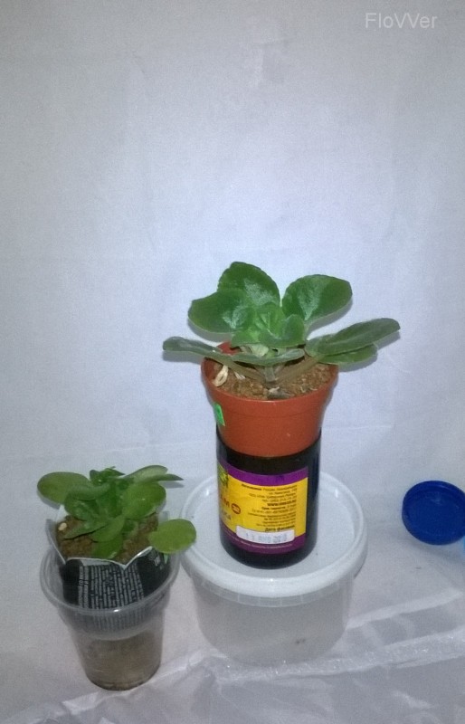

Цеофлора осталась под некоторыми розетками, стандартами и миньками. Основную часть перевел на цеолиты, причины только связаны с тем, что цеолиты выгоднее. В остальном цеофлора хороша. На фитиле отлично растут в ней миньки. Стандарты на фитиле лучше просушивать пару дней между заправками. Цеолиты в отличие от цеофлоры у меня не коммерческие для растений типа кремневита, поэтому приходится в них удобрять, и большую роль также играет баланс элементов и подбор удобрений. В цеофлоре это не требуется, в ней отлично работают и такие удобрения, как радуга и идеал, со старыми формулами. Там есть и гуматы, и этого достаточно. Например, минипромка Jenny DonkerRose, второе цветение на радуге и идеале, цветоносов немного, т.к. Слишком много синего в холодных кельвинах, которые там в лампе
Мини в цеофлоре, в темном углу, лампа 1300 люмен 6500 к
