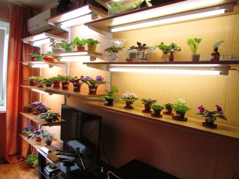

Вот как вы думаете, если кондиционер над полками, то будет попадать поток холодного воздуха?
Пока в этом году на охлаждение его не включала, температура +24, не выше, а то и ниже. Но вот жара когда будет...
Когда на обогрев включала, ничего плохого не заметила. На охлаждение тоже чуть включала, шторки направляю вверх, да и полка верхняя, я думаю, защищает. В общем, в раздумьях.
Если бы напротив полок повесили, то, думаю, было бы куда хуже, так как прямой поток холодного воздуха.

Если кондиционер инверторный, то никаких проблем не будет.
Если неинверторный, то на фиалки холодный воздух не направляйте.
На стрепсы можно.

Алхимик, да, инверторный. Спасибо!
