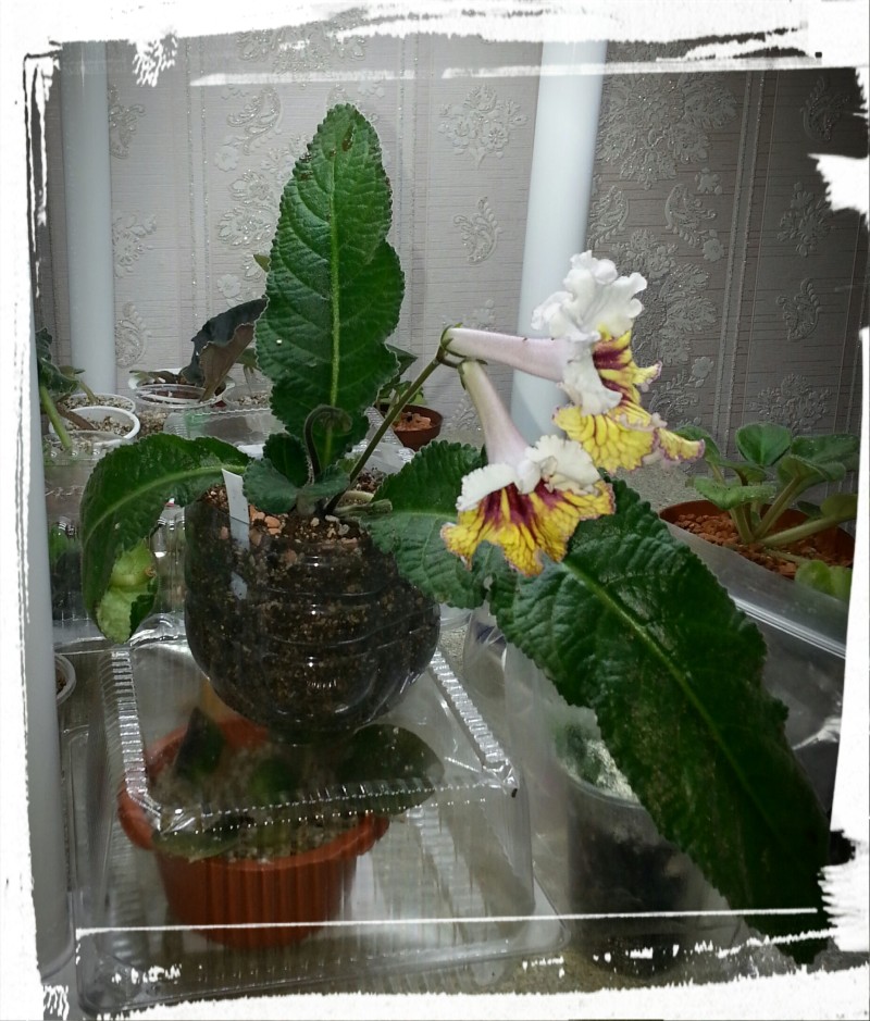

Продолжаю экспериментировать с серамисом. Как я уже писал, в начале осени прошлого года перевалил, не очищая корневую, детку стрептокарпуса Telma в чистый серамис. Это было сделано потому, что у меня темная комната, где даже в солнечный день полутень, и большинство растений растут плохо, не цветут. При малой инсоляции любое переувлажнение торфогрунтов может привести к грибковым поражениям растений. Серамис оказался превосходным субстратом для стрепсов, с декабря Telma под фитолампой цветет непрерывно, чего, кстати, не скажешь о фиалках, несмотря на фитолампу, ни одна из них не зацвела. Считаю эксперимент c Серамисом удачным.
У Серамиса один недостаток - большая заправка калием, и очень мало азота. Поскольку я не подкармивал азотными удобрениями и не балансировал нехватку азота, старые листья начали интенсивно желтеть. Несмотря на то, что они портят внешний вид растения, я их не удаляю, чтобы растения могли использовать их для откладывания ненужных метаболитов.
В целом Серамис обеспечивает отличную аэрацию и может исправить многие ошибки новичков в агротехнике.
Контрольный вариант - розетка промышленной фиалки, посаженная в торфолин с пенопластом, видна слева на заднем плане. Несмотря на качественный торф и проведенное лечение, до сих пор сказываются проблемы, связанные с трахеомикозными поражениями, имевшимися при покупке в магазине, видно, что листья вялые. Центр розетки фактически не растет, листья там мелкие, несмотря на обработки фунгицидами и против насекомых. Серамис во многом предохраняет растения от таких проблем, такой аэрации не дает ни один торфогрунт.
Результат Серамиса 9 мес. вегетации. Слева - очень проблемная промка в торфолине
 Размер файла:  1,03 МБ
 Просмотров:  19267 раз(а)

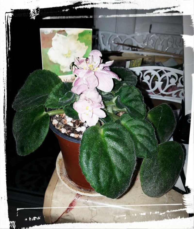

Также хорошо растут в серамисе детки фиалок. Правда, там другая проблема, это освещение. Фитолампа, которая так понравилась Telm-е, не подходит фиалкам. Одни детки скручивают листья, прячут центр от лампы, другие, наоборот, тянут листья вверх от нехватки света. Собственно же гранулят очень хорошо себя показал. Выживают даже ослабленные и "кривые" детки от листа. Для исключения случайного фактора и проверки стимулирующего действия Серамиса на проблемные растения провел еще маленький эксперимент: воткнул в стаканчик с Серамисом отвалившийся от растения из-за замокания и грибкового поражения лист мраморного алоэ из Икеи. Кончик этого листа в Серамисе (без обработок фунгицидами и химикатами) перестал подгнивать, а спустя квартал или чуть больше лист дал сразу несколько деток. Так что лист алоэ тоже оценил Серамис. В чистом Серамисе на балконе без подсветки вполне удовлетворительно растет и в условиях явно выраженного недостатка света даже зацвел Ян-Менуэт. Розетка выросла большой в стаканчике из-под картофеля, примерно соответствующем 9-тке.

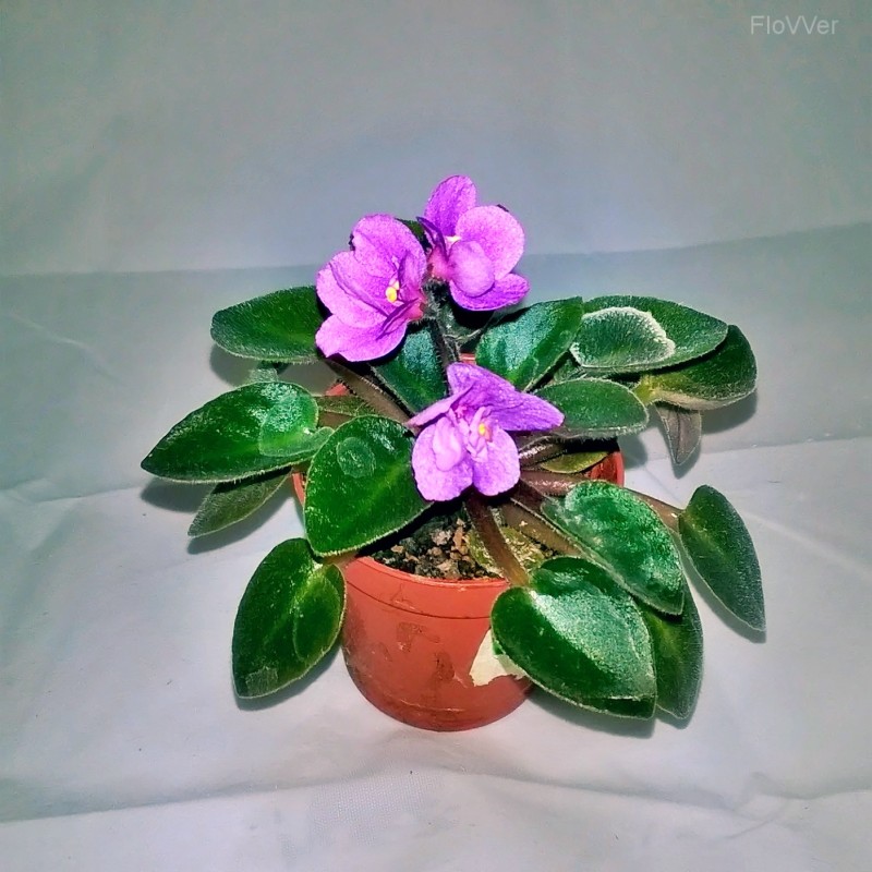

Наконец, третий эксперимент связан с поиском сбалансированного по структуре и воздухопроницаемого состава безземельной смеси для выращивания фиалок на балконе, где нет лампы. На балконе темно из-за северной стороны и деревьев. Цветение фиалок слабое, и только у 10 части розеток. Защитить растения в условиях слабой инсоляции смогла такая смесь: 30% продающийся в сухих брикетах торфлин-А, 30% вымоченный кокосовый брикет, 30% универсальный гранулят Zeoflora, 10% - шарики пенопласта.
В этой смеси первое цветение ЕК-Хрупкая нежность дало первый цветок диаметром 5,5 см. Это самый большой цветок из всех, которые изредка у моих фиалок появляются. На фото размер цветка не кажется большим, но фото не очень хорошее. Можно заметить, что размер цветка превышает размер листовой пластины и фактически достигает половины диаметра горшка, в котором растёт стартер. Для этой розетки это достаточно большой цветок, особенно, если учесть что в торфолине без zeoflorы фиалки у меня почти не цветут. Было 4-5 пасынков, которые недавно отсажены в смесь перлит+вермикулит.
Для контроля фото фиалки Lilli Marleen, которая растет на балконе в Торфолине-А + 10% пенопласта. Видно, что в качественном торфе без Zeoflor-ы и кокоса розетка болеет, несмотря на обработки фунгицидами и против клеща. Листья свешиваются вниз, правда, центр все-таки начал отрастать и появились цветки. (Потом сверху подсыпал немного Серамиса, но это уже ничего не дало, нужна полная замена субстрата). Вывод - при плохом освещении фиалки чуствуют себя намного хуже в торфе без добавления кокоса и Zeoflor-ы, т.к. они придают устойчивую структуру безземельной смеси и способствуют аэрации корневой системы, предотвращая развитие грибков. Растениям Zeoflora-универсальная как композитная добавка отлично подходит. Особенно она нужна в неблагоприятных условиях, компенсируя недостатки как торфа, так и кокосового субстрата. В совокупности такая смесь дает очень легкую структуру, пенопласт в таком случае можно не добавлять.
ЛЕ-Lilli Marleen, только торфолин-А + пенопласт, розетка с проблемами, цветет от отчаяния
 Размер файла:  1,3 МБ
 Просмотров:  19258 раз(а)
ЕК-Хрупкая нежность в смеси с Zeoflorой + кокос + торфолин-А
 Размер файла:  1,14 МБ

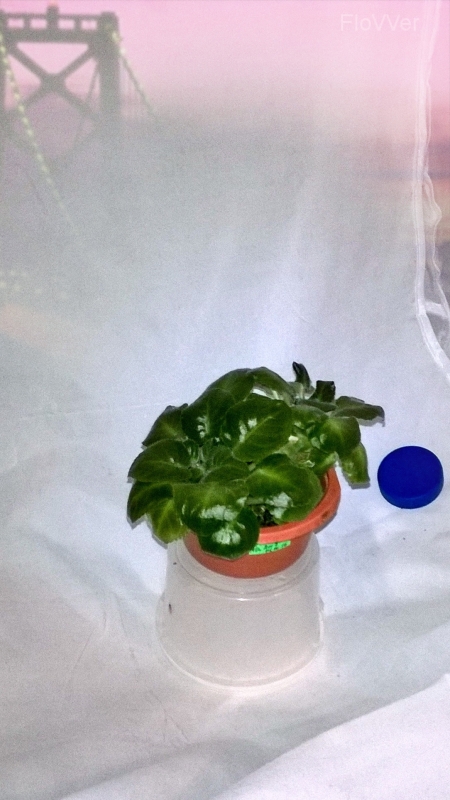

Некоторые выращивают фиалки и другие растения в инертных субстратах, в частности, перлите/вермикулите. Тоже решил испробовать этот субстрат. Предположив, что если спросить у фиалок, какого им рыхлителя, перлита или вермикулита, то по "закону Винни-Пуха" они могут захотеть "и того, и другого и можно без (хлеба)" т.е. торфа, смешал перлит и вермикулит в равных пропорциях и прошлым летом посадил в эту смесь листья АВ-Неженки и, кажется, какого-то сорта РС, поставил в тепличку и оставил на полгода. Детки появились и стали расти.
Уход был в периодическом поливе с удобрением, были нередко пересушки/переливы Embarassed .
Примерно через полгода тепличку приоткрыл на постоянно. Детки росли там и дальше, пересадить их было некуда. Позавчера пересадил.
Что можно сказать? Перлит с вермикулитом - отличный инертный субстрат для вегетативного размножения фиалок. Перед использованием в пакет с перлитом добавлял воды (увляжнял), потом уже смешивал с вермикулитом и высадил листики. Несмотря на то, что пылевидная фракция там присутствовала , и вполне даже в заметном количестве, (ничего промывать и возиться не стал), укоренение листов и рост деток шли хорошо. Если бы не пересушки/переливы, вызванные фактически заброшенностью этих деток, они были бы, наверное, идеальными.
Но и так себе выросли. Результатом в контексте затраченных усилий вполне доволен.
Что понравилось, такой субстрат чистый, совсем не вызывает брезгливости при пересадке руками, как увлажненный торф, если субстрат просыпается, нет грязи. Корешки в нем получаются белые, чистые, пересаживать приятнее, чем из торфа. Плюс по сравнению с торфом - при переувлажнении не заводятся насекомые. Могут появиться мох и водоросли на прозрачных стаканчиках, т.к. в таком субстрате мало питания, растениям нужно больше света для более интенсивного фотосинтеза, а свет с прозрачной посудой может вызвать водоросли на стенках.
В общем, за год детки не испортились, несмотря на огрехи в поливе.
Результат в целом положительный.
здесь почти не переросли
 Размер файла:  1,23 МБ
 Просмотров:  17165 раз(а)
ав-нежились в перлит-вермикулите
 Размер файла:  1,66 МБ
