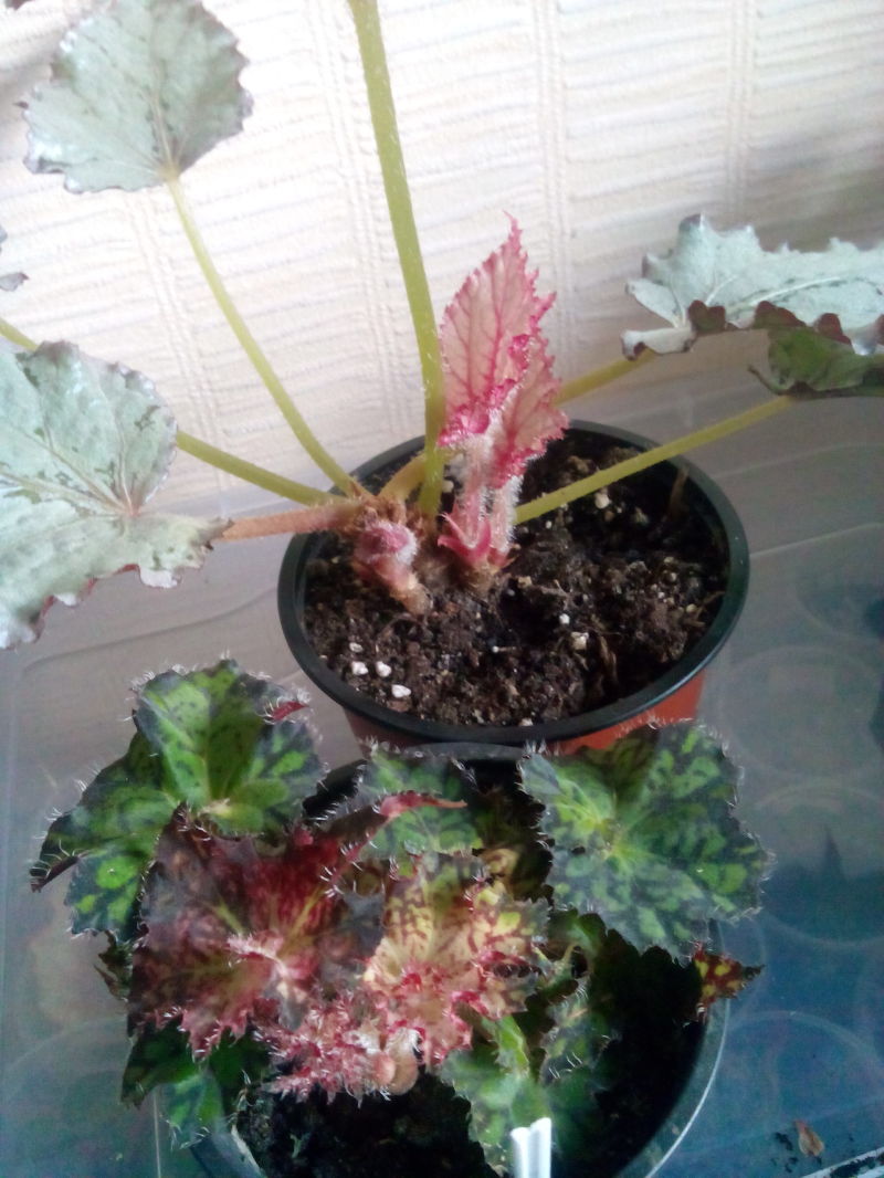

Подсажите, что это с ними? Вот такие листья полезли. Что им не нравиться?

Irenjely писал(а):
Что это с ними? Вот такие листья полезли. Что им не нравиться ?
Никогда не видела такого.
Где они у Вас стоят? Какое там освещение?
Во что посажены?
Во что посажены?
Посажены: торфяной грунт,вермикулит,керамзит.
Освещение: с утра до ~ 15.00 хороший дневной свет,стоят на полочке возле окна.После 18.00 и до утра,светит лампа Fluora Osram.
Температура помещения: +20
Влажность воздуха: 57-65
СообщениеДобавлено: Пн Ноя 23, 2015 17:38    Заголовок сообщения: Ответить с цитатой
А спят когда?

СообщениеДобавлено: Пн Ноя 23, 2015 17:40    Заголовок сообщения: Ответить с цитатой
А зачем?

СообщениеДобавлено: Пн Ноя 23, 2015 20:32    Заголовок сообщения: Ответить с цитатой
А реально, они у Вас спят (без света бывают)?

СообщениеДобавлено: Пн Ноя 23, 2015 20:59    Заголовок сообщения: Ответить с цитатой
Irenjely писал(а):
Подсажите. Что это с ними? Вот такие листья полезли. Что им не нравиться ?
А лампы в придачу случайно не новые?
Но даже если лампы не новые, то всё равно это пересвет.
Лена, зато я видела - у себя. Laughing Всё выглядело точно также, и даже именно с этими сортами. Я как раз несколько дней назад в теме DS-Малинка писала, как у меня иногда чудят некоторые бегонии. Именно такая картина у меня была, когда я включила на 12 часов новые лампы на новом стеллаже.
Понятно, значит это - бегониевый недосып Laughing

СообщениеДобавлено: Пн Ноя 23, 2015 21:43    Заголовок сообщения: Ответить с цитатой
Для сравнения: весной с 12 часами освещения, но под новыми лампами был пересвет.
А сейчас (с конца лета до сегодняшнего момента) дома на одном из стеллажей свечу бегонии 14 часов (но лампы не новые) - ничего подобного не происходит, бегонии выглядят хорошо.
Да. Лампа новая и стилаж тоже Embarassed
Вот хотелось мне им дать много красок
Тогда подскажите,когда лучше включать и выключать,или лучше не включать?
Только методом тыка определять. Попробуйте для начала такой вариант: вы писали, что у вас в первой половине дня они на естественном свету, вот, допустим, лампами досвечивайте во второй половине дня, например, с 14 ч. до 19 ч. Ну, или светите лампами полный день, т.е. с утра, но часов 8-9, т.е. например, с 7 ч. утра до 16-17 ч. А через пару-тройку месяцев, когда лампы уже немного "прогорят" (не знаю, как правильно это сформулировать), можно будет уже светить ими и 12 часов в сутки, или даже больше, если требуется.
