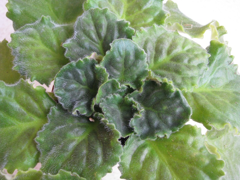

Помогите, пожалуйста, определить проблему. Начинается приблизительно в одно и то же время (конец июня-начало июля) третий год подряд.
Начинает забиваться центр розетки, как при пересвете.
Сначала уплотняется, потом закручивается, скукоживается. Листья в центре темнеют.
Пока я в позапрошлом году пыталась понять что это (пересвет, удобрения, грунт), то большую половину коллекции пришлось восстанавливать заново.
В итоге вроде разобрались, решили, что вода в кране всему причиной.
Вроде как магний в избытке. Делали тесты в домашних условиях.
Симптомы сходятся " при магниевой переизбыточности наблюдаются следующие метаморфозы с листьями, которые выражаются в их потемнении и некотором уменьшении в размерах.
Как правило, в этот же период может происходить ненормальное свертывание или довольно сильная морщинистость молодых листочков. "
Я поставила фильтр с обратным осмосом, все, что можно было пересадила, переукоренила. И до недавнего времени все было замечательно.
И вот снова та же картина начинается.
Мои условия содержания:
Полка глубиной 60 см, по две лампы на полку, под лампами светоотражающая пленка, свет 10 часов (сейчас уменьшила до 9). Комната очень светлая. Грунт Класманн (+немного лесной земли, перлит), в прошлом году была Лафлора.
Поливаю водой из фильтра с обратным осмосом.
так начинается 2015 год

СообщениеДобавлено: Ср Июл 01, 2015 09:02    Заголовок сообщения: Ответить с цитатой
Ксюша
А чем вы их покармливаете?, ведь вода при прохождении фильтра становится совсем мертвая.

himtek писал(а):
Ксюша
В этом году пробую осмокоты, в прошлом и позапрошлом - Петерс.

СообщениеДобавлено: Ср Июл 01, 2015 09:38    Заголовок сообщения: Ответить с цитатой
Когда пересаживали? когда начали подкормки?
Все свежеперсаженные (от 5-ти месяцев до 1-го).
Осмокоты у меня на 5-6 месяцев, поэтому не подкармливала.
Самое интересное, что заметила это на розетках, которые пересадила совсем недавно. Вспоминаю, что в прошлом году такая же картина была.
Корневая у растений отличная.
himtek

Ксюша
Возможно много осмокота положили.
himtek писал(а):
Ксюша
Согласен.
Похоже на перекорм сильный.
Плюс очень длинный день.
С фильтром обратного осмоса это может быть связано косвенно.
Нефильтрованная вода хуже растворяет удобрения.
Рекомендую всем кто ставит фильтр обратного осмоса.
Дозы удобрения при поливе очищенной водой нужно уменьшать.

СообщениеДобавлено: Ср Июл 01, 2015 14:14    Заголовок сообщения: Ответить с цитатой
Я в первую очередь думала о передозе. Но зимой же такого не происходит. Почему именно летом в одно и то же время.
В первый раз, когда это началось, я вообще осмокотом не пользовалась.
Сейчас кладу 9 горошин на 9-ку и больше никакого удобрения.

СообщениеДобавлено: Ср Июл 01, 2015 14:17    Заголовок сообщения: Ответить с цитатой
Согласен.
Паша, свечу 10 часов, сейчас перешла на 9. Еще уменьшить?
СообщениеДобавлено: Ср Июл 01, 2015 14:41    Заголовок сообщения: Ответить с цитатой
У меня при переезде в новую светлую комнату после пересадки стартеров похожее наблюдалось. Повесили жалюзи, свет уменьшили с 12 часов до 8 может, а то и меньше. Теперь выровнялись за месяц-два.

СообщениеДобавлено: Ср Июл 01, 2015 14:42    Заголовок сообщения: Ответить с цитатой
Вспомнила еще, детки без омокота вообще. На них наблюдалась та же картина.

СообщениеДобавлено: Ср Июл 01, 2015 14:46    Заголовок сообщения: Ответить с цитатой
У меня тоже после переезда началось.
Я пробовала уменьшать световой день, но картина не улучшается. Спасает только пересадка и то, если случай не запущенный.

СообщениеДобавлено: Ср Июл 01, 2015 21:42    Заголовок сообщения: Ответить с цитатой
Паша, а если поливать водой из минерализатора? Это как то на растениях может отразиться?

СообщениеДобавлено: Чт Июл 02, 2015 11:00    Заголовок сообщения: Ответить с цитатой
Ксюша
У меня была похожая картина прошлым летом, когда мы переехали в другое жилье. Пересадила, (у меня лафлора) через неделю побрызгала Мегафолом по листу. После этого фиалки размягчили серединку, если можно так сказать, и пошли в рост.
