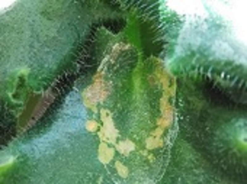

СообщениеДобавлено: Вс Апр 27, 2014 15:54    Заголовок сообщения: Ответить с цитатой
и еще
 Размер файла:  696,86 КБ
 Просмотров:  15869 раз(а)
 Размер файла:  607,46 КБ
Сообщения: 25560
СообщениеДобавлено: Вс Апр 27, 2014 19:27    Заголовок сообщения: Ответить с цитатой
на фиалках признаков клеща не вижу.
А паутинника на гладколиственных вы можете и в лупу видеть. На фото я его не вижу.
