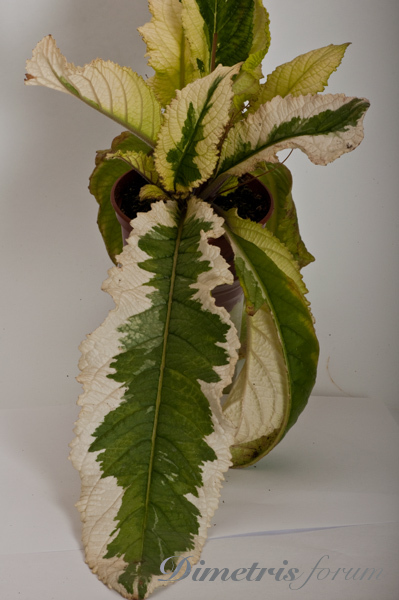

У нас был с десяток сортов пестролистных стрепсов.
Но увы, ни один из сортов мне пока не понравился.
Пестролистность больше ассоциировалась с какой-то болезненностью чуть ли не вирусным заражением.
Вот если бы все листья были такими, как на этом фото, то тогда возможно и можно было бы подумать о какой-то привлекательности.
На фото один из наших пестролистников полученных с помощью обработки мутагенами.
 Размер файла:  302 КБ
 Просмотров:  12408 раз(а)
Последний раз редактировалось: Алхимик (Вт Мар 12, 2013 20:33), всего редактировалось 1 раз

сейчас кустик выглядит так

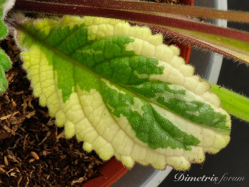

Первый раз в жизни у меня такое сделалось. Детка DS-Соблазн.
У кого и как часто такое бывает со стрепсами, поделитесь, пожалуйста? Интересно. Very Happy

Павел, какой интересный кустик! А какова его дальнейшая судьба?
Sea Green, симпатично! Интересно сохранится ли пестролистность и как он зацветёт! Обязательно покажите потом!

flymash, мне тоже интересно, что с этим чудом-чудным будет дальше. Very Happy Молодой листочек лезет тоже пестрым. Собираюсь пересадить и понаблюдать. Smile

Он выродился. Т.е. у стрепса в силу несимметричности роста происходит вытеснение одних клеток другими.
Причем вырождение может происходить как в чисто зеленую сторону, так и в чисто безхлорофилльную сторону.
У экцемпляра, что на фото вырождение произошло по второму варианту. Безхлорофилльных участков становится больше, сил меньше, и стрепс потихоньку сдыхает.

Наташа, у меня было, не помню с кем. Ушёл в зелёный. Может, тебе повезёт. Делись с нами, пож., наблюдениями.) Интересно.

Жаль!((( Такой был красивый!
