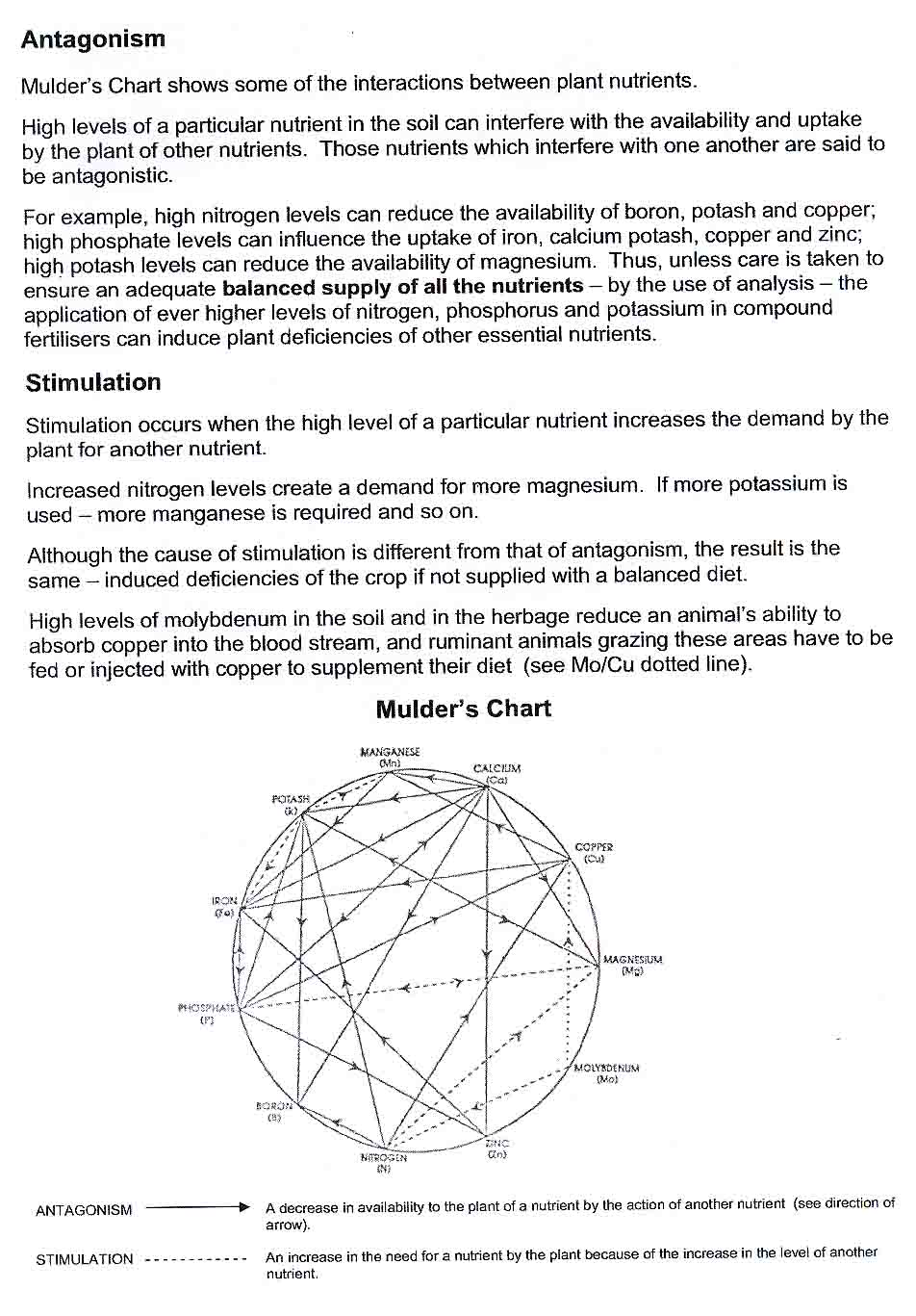

если растениям, действительно, нужно много кальция
... то всё-равно лучше оставлять его уровень в пределах ближе к минимально допустимому. Посмотрите на рисунок. Кальцием легко заблокировать потребление растением других макро- и микроэлементов.
