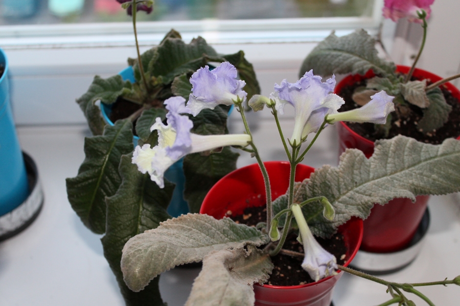

Здравствуйте. Помогите, пожалуйста разобраться что с моими стрепсами. Всё было неплохо около года, потом я решила пересадить их в большие горшки. Причем земля была такая же, как и до пересадки, только добавила сфагнума и немного коры. Тогда листья стали как бы усыхать, сереть и так у меня погибло два стрепса. Я все выжившие пересадила в такой же субстакт, только без мха и коры. Они вначале вроде как "повеселели", перестали сохнуть и сереть. Но теперь, буквально через полторы-две недели процесс возобновился. Скажите что делать? В чем может быть причина?

Именно эта ситуация очень на клеща похожа. Или проблема появилась сразу после пересадки?

Alena, я бы не сказала что прямо-прямо с пересадкой. Но вот как-то через одну-три недели. Может и в самом деле клещ. А чем можно обработать?

Я так понимаю, что это плоскотелка (мне такой диагноз ставили). Здесь на форуме и на главной странице есть подробная инфа и схемы как и чем травить.

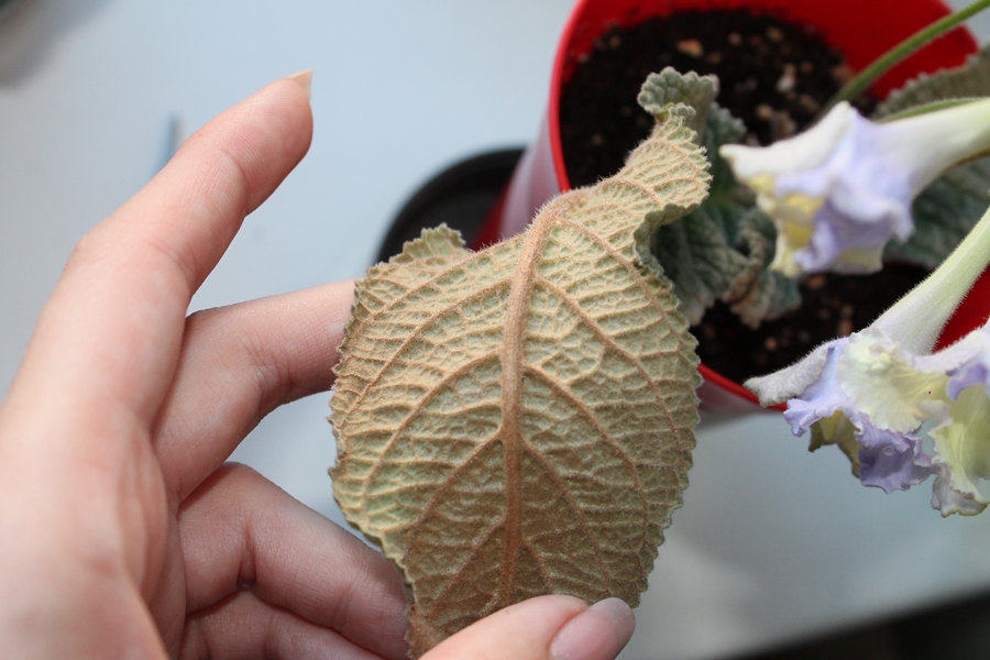

Татьяна Т. писал(а):
это плоскотелка
Согласна, что это - красный плоский клещ. На вашей фотографии IMG_0795.JPG, S_elena, на обратной стороне листа видно очень много красных точек. Это он и есть.

СообщениеДобавлено: Ср Июн 05, 2013 09:36    Заголовок сообщения: Ответить с цитатой
S_elena
Прежде чем травить, промойте их теплой водой градусов 35, лучше проточной, процентов 50 вредителей смоете, потому что пока препараты подействуют дожрет остальное! Все уже очень запущено. Если у Вас есть в продаже поищите САНМАЙТ. Окунайте растение в раствор полностью, а потом еще и проливайте грунт. Он работает хорошо и сразу. Кора кстати в себе ничего плохого не имеет у меня все стрепсы в коре, замокают меньше, так что когда вылечите можете смело в кору пересаживать ничего плохого от этого не случится. Только сфагнум я туда добавлять не рекомендую, если хочется чего-то добавить, то уж лучше немного торфа.

Татьяна Т., Uma, Lili большое спасибо за советы. Я и подумать не могла что это вредитель. Как-то это совпало с пересадкой и новым грунтом, так сказать. Вот и грешила на агротехнику. Надеюсь что-нибудь спасти.
