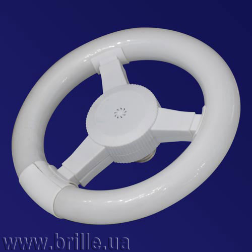

Здравствуйте!
Нужен совет специалиста. Для полочки, стоящей на подоконнике нужна дополнительная подсветка зимой. Размер полки 26х47, расстояние до цветов(верха цветочного горшка) - 25см. Остановила выбор на такой лампе
Только не знаю, хватит ли мне 22Вт
(Диаметр: 219 мм
Мощность: 22 Вт
Световой поток (Лм): 1300 Лм).
Смотря для чего и каких растений.

СообщениеДобавлено: Вс Окт 14, 2012 13:51    Заголовок сообщения: Ответить с цитатой
Для фиалочек, стандартов. Чтобы и зимой цвели Smile
В качестве дополнительной подсветки зимой для такой маленькой полочки это более чем достаточно.
Однако, применив такую лампу, Вы неизбежно столкнетесь с о значительной неравномерностью распределения света. Линейные лампы в этом отношении предпочтительнее.
С этим трудно поспорить Very Happy . Будем что-то решать. Спасибо

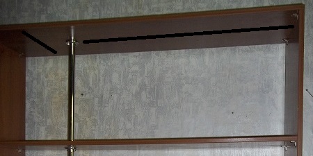

Здравсвуйте!
Может подскажете как лучше разместить лампы на стеллаже:
Стеллажи: длинна 120, глубина 39, растояние между полками 40. Железная труба мешает просто повесить лампу по середине.
1. Лампа 90 до трубы по середине. А за трубой маленькая 25 см поперек. Не будет ли пересвета если так сделать?
2. Соеденить 2 лампы (чтоб получилась как одна, и прикрепить либо по самому дальнему краю полки(или наоборот по ближнему)
3. Или прикрепить соеденненные лампы сразу за трубой. Тоесть получится не посередине а смешенно. Но в какую тогда сторону сместить?
Один стеллаж будет у окна, там буду по возможности меньше влючать подсветку. А второй полностью на подсветке.

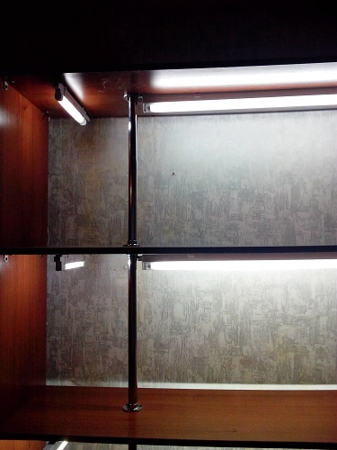

Здравствуйте!
Ну вот что пока у нас получилось. Муж сделал свет на одном стеллаже.
Как думаете хватит света? (фото может не самое удачное, снимали на мобильник поздно ночью)
 Размер файла:  76,56 КБ
 Просмотров:  9899 раз(а)
Smile Ох уж эти сомнения! Smile
Всё будет нормально! Пересвета не будет! Скорее нехватка. Расти, в принципе будет, только желательно стенки и "потолок" оклеить светоотражающей пленкой. А надумаете переделывать - выкиньте длинную лампу и замените несколькими короткими установленными впоперек. Тогда всё будет смотреться однообразно. Кроме того, легче будет выставлять требуемый уровень освещенности при хорошей равномерности.
Сообщения: 25522
СообщениеДобавлено: Пт Май 31, 2013 09:48    Заголовок сообщения: Ответить с цитатой
Rusalochka, если поставите вместо простых ламп фито, то света хвалит.

СообщениеДобавлено: Ср Июн 05, 2013 19:31    Заголовок сообщения: Ответить с цитатой
Radist57, а почему не хватка может быть?
Я много где читала, что при глубине полок 40 см. нужна лампа 36w
По этому и маленькие нельзя ставить, они всего 6 W, по сравнению с большой очень слабый у них свет.
Простите меня, но не для того я покупала красивый стеллаж чтоб его оклеивать светоотражающей пленкой.
На второй стеллаж возможно попробуем поставить 120 см. (длинную лампу по диагонали. Надеюсь труба не помешает)
Алхимик, в ближайшее время нет возможности это сделать. Может быть когда нибудь. Собирали свет из тех ламп что есть в наличии дома. Есть много 45 см. длиной еще.
