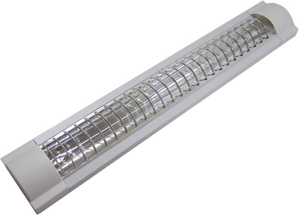

Собираюсь делать новый стеллаж и возник вопрос по освещению. Ширина полок на будущем стеллаже будет не больше 50 см. возможно даже чуть меньше. высота полок будет 40 см или 45 (пока тоже не решила).Первоначально я хотела поставить 2 светильника, развести их по краям полки. потом почитала форум и решила поставить одну лампу, но придумать отражение. пока думала из чего и как сделать это отражение, вспомнила, что есть у меня вот такой светильник
Скажите, будет ли достаточно его одного на полку? лампы планирую поставить Осрам 840 или 860
С одной лампой может не хватить для хорошего цветения.

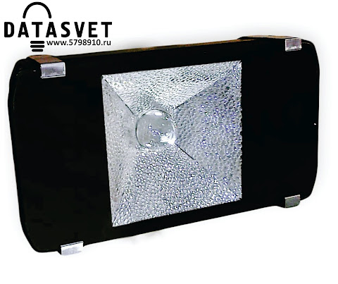

Павел, а с таким светильникам не сталкивались? Что думаете, пригоден такой стрепсам?
ССУ 60
Аналог:
ДРЛ 200/ ДНАТ 100
Мощность:
60 Вт
Напряжение:
220 В
Класс защиты:
IP 65
Световой поток:
6000 Лм
Вес:
6,7 кг
Размеры:
285*235*115 мм
Температурная среда:
от 70 до +40 °C
 Размер файла:  51.95 КБ
 Просмотров:  8951 раз(а)
