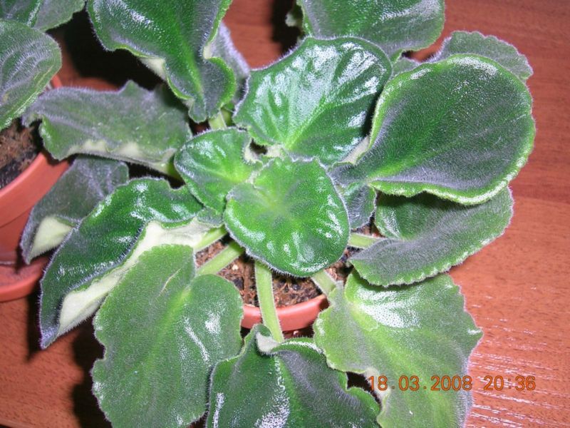

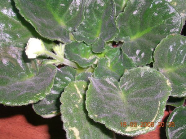

Привет!Я тут новичек.Помогите определить,что с фиалкой их тут несколько ,не нравится сгущение в центре розетки. Освещения более.чем достаточно.Что скажете?
 Размер файла:  101,25 КБ
 Просмотров:  10268 раз(а)
 Размер файла:  120,65 КБ

СообщениеДобавлено: Вт Мар 18, 2008 22:33    Заголовок сообщения: Ответить с цитатой
Скорее всего это и есть ответ на Ваш вопрос.
свтовой день не должен быть больше 12 часов.
melissa
Зарегистрирован: 08.03.2008
Сообщения: 18
СообщениеДобавлено: Вт Мар 18, 2008 22:59    Заголовок сообщения: Ответить с цитатой
Но у других такого нет и я их не досвечиваю.Может,светлая листва и ,поэтому,листочки так поднялись .Одна из них Атлантида,другая -arctic frost
Сообщения: 21319
СообщениеДобавлено: Вт Мар 18, 2008 23:26    Заголовок сообщения: Ответить с цитатой
А субстрат у этих двух фиалок тот же, что и у остальных сенполий?
Сообщения: 25511
СообщениеДобавлено: Вт Мар 18, 2008 23:59    Заголовок сообщения: Ответить с цитатой
Эти сорта меньше требуют света. При избытке света они склонны забиваться.

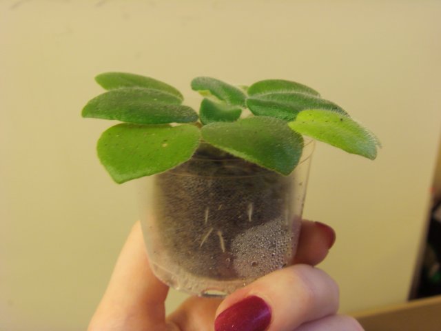

Добрый день! помогите, пожалуйста советами.. Wink
Вопросы по трём фоткам, постаралась изложить понятно)
1. http://keep4u.ru/full/080318/923bfa7d955d4cd9e9/jpg
у этой фиалочки в ходе "омолаживания" уже проросли корешки сильно она сидит под пакетиком-парничком, чувствует себя под ним хорошо, но стоило мне уже подумать что может она и без пакетика, и снять его, как она буквально за полчаса опустила листики.. надела пакетик - опять подняла их.. вообще надо бы её пересаживать уже, такую громадину, и корни прям сквозь торвяную таблетку уже растут.. но если она на отсутствие теплички так реагирует, как же ей понравится пересадка? И как пересаживать, прямо с таблеткой? или всё же освободить от таблетки для начала?
и ещё один момент, у этой фиалки всегда пакетик-тепличка в конденсате изнутри, никто из других филочек, такого же размера и в таких же условиях (но в горшках, не таблетках) так себя не вёл - периодически снимаю тепличку, чтобы воду убрать - там приличные такие объёмы воды накапливаются для такой малышки! может это как-то связано с тем, что она быстро опустили листики?
2. http://keep4u.ru/full/080318/a088c43cc9b141683b/jpg
у этой фиалочки были очень слабы корешки, когда я её купила. поначалу я это не заметила, она вполне хорошо росла, но через какое-то время, снимая тепличку, я её как-то задела и она просто впала из горшка! корешок был похож на волосок тонюсенький.. я запихнула её в торфяную таблетку не советуясь ни с кем ,надо было спасать малышку. Корешки попёрли уже на третий день, даже проглядывают через таблетку, надо бы её по идее уже пересаживать, как вы думаете? и ещё меня пугает небольшой налёт на корнях - может это быть какой-нибудь вредитель?
3. http://keep4u.ru/full/080318/880659513ec1a94bdb/jpg
эти две фиалочки ещё маленькие тоже после пересадки восстанавливались под тепличками, а теперь вот без них, вроде им нормально живётся, но вот левая требует полива раз в три дня наверное, я боюсь, что перестаралась с дренажем и вода быстро проходит до него и не даёт корням всех необходимых для роста элементов.. и может ей света многовато? так листики опустила..
СообщениеДобавлено: Ср Мар 19, 2008 17:19    Заголовок сообщения: Ответить с цитатой
Могут так реагировать на перемену места жительства.
СообщениеДобавлено: Ср Мар 19, 2008 17:39    Заголовок сообщения: Ответить с цитатой
Лаура, дублирую ответ и здесь.
И Ваши фото дублирую вложениями.
Желательно не давать ссылки на фотохранилища из-за недолговечности последних. Wink
Это не так страшно. Некоторые растения так реагируют на перемену обстановки.
Что делать? Для начала просто ослабьте пакет, т.е. сверху пусть будет одет, а нижний край болтается свободно. Так будет доступ воздуха извне и незначительно уменьшится влажность.
Следующий шаг - еще более приподнять пакет, я постепенно заворачиваю край, в конце концов получается нечто типа навесика.
Каждое действие выполняем с интервалом один-два дня. Недели, думаю будет достаточно для адаптации.

СообщениеДобавлено: Ср Мар 19, 2008 19:35    Заголовок сообщения: Ответить с цитатой
Я тоже замечала за своими фиалками с более светлыми листьями, что они начинают в серединке сбиваться. Это при том, что рядом практически такие же фиалки нормально листья держат. Переставляла в место, где меньше света (на краю полок на стеллаже). Становилось лучше. Листики вырастали и постепенно расправлялись, а молоденькие уже нормально росли.

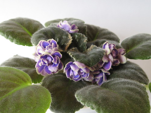

Я так хотела увидеть пестролистность на ЕК- Жемчужина Байкала, что не заметила как пересветила фиалку настолько, что теперь бедные цветы не могут выбраться Rolling Eyes
 Размер файла:  70,52 КБ
 Просмотров:  10156 раз(а)
