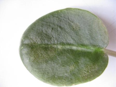

Нижние листья на сенполиях покусаны как на фото (фото с первыми признаками, сейчас шагрень очень явная), в последствии отмирают (загнивают, становятся мокрыми как тряпочка).
Первую партию обработала так: в герметичных (почти) пакетах опрыскала актелликом (правда ошиблась с концентрацией - 4мл на 0,5 л воды) 02.12.2011 и повторно 06.12.2011. 08.12 извлекла из карантина.
Вопросы:
-верен ли избранный мною способ и схема протравки
-можно ли обойтись без пакетов (обрабатываю в помещении без вентиляции, с довольно плотно закрывающейся дверью)
Пожалуйста, отзовитесь

Сообщения: 25560
СообщениеДобавлено: Вт Дек 13, 2011 20:00    Заголовок сообщения: Ответить с цитатой
А что был замечен вредитель?
Такие листья могут быть и без вредителя.
Или брызгали на вский случай?
При обработке актелликом концентрацией - 4мл на 0,5 л воды да еще в пакеты., сдохнуть должны все членистоногие. Кстати, актеллик хорошо переносится растениями даже такой лошадиной нормой.
можно, если хорошо все щели загерметизировать.
В лупу не видно никого, а микроскопа у меня нет. Процесс явно развивается - число поврежденных растений увеличивается.
А что еще может быть причиной?

СообщениеДобавлено: Вт Дек 13, 2011 23:59    Заголовок сообщения: Ответить с цитатой
Возможные причины при такой картинке
гнилостные клещи (если очень влажно).
Красный плоский клещ.
Личинки некоторых видов трипса.
Шрамы после мучнистой росы.
Я бы сказал, что последнее наиболее вероятно. Не исключаю первого.
Плоского клеща и трипса в лупу вы увидели бы.

СообщениеДобавлено: Ср Дек 14, 2011 06:33    Заголовок сообщения: Ответить с цитатой
Ru, Алхимик, спасибо большое, что откликнулись
Мучнистой росы точно не было.
Склоняюсь к первому - проблема появилась летом (имела место быть повышенная влажность), правда сейчас наоборот слишком сухо (отопление), а лучше не становится Sad
В общем, надеюсь Актеллик мне поможет...
