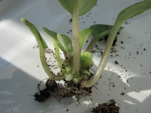

А это не похоже на поражение нематодой? Корни вроде нормальные, а вот со стволом непонятно что. Shocked
 Размер файла:  31.62 КБ
 Просмотров:  12157 раз(а)
Сообщения: 25514
СообщениеДобавлено: Пн Фев 15, 2010 01:17    Заголовок сообщения: Ответить с цитатой
Tatiana1
Это не нематода.
Какая-то мутация.

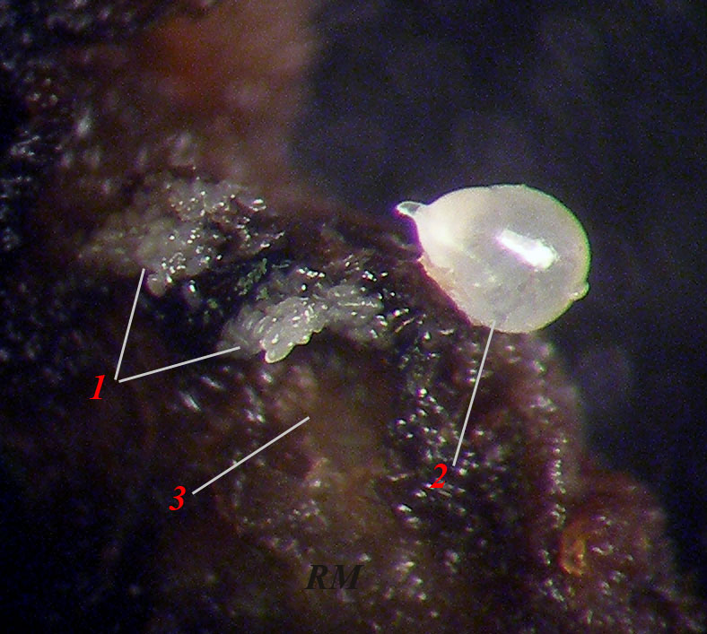

Материал не фиалочный, но думаю Вам это будет интересно.
Пару дней назад вскрывал корни подозрительной аквилегии.
Вздутия и галлы на корнях были, но .....
Самок, которых хорошо видно на фото, можно найти в галлах, которым не менее полугода.
В более свежих галлах найти "жильцов" значительно сложнее.
В давленных препаратах, только самцы и личинки - более взрослые самки, видимо, превращаются в "паштет" в момент размочаливания корня. Smile
старый галл на корнях аквилегии.
Ткани мертвые, живая ткань только в сердцевине корня.
1 - яйца нематоды.
2 - тело взрослой самки галловой нематоды.
 Размер файла:  87.53 КБ
 Просмотров:  10303 раз(а)
1 - яйца нематоды
2 - взрослая самка
3- отверстие, из которого самка извлечена.
 Размер файла:  122.18 КБ
Знакомая картинка? Веретеновидные утолщения и мертвые кончики.
Это молодые галлы.
 Размер файла:  81.73 КБ
Сообщения: 25514
СообщениеДобавлено: Пт Май 14, 2010 21:20    Заголовок сообщения: Ответить с цитатой
Может просто самка "зреет долго" и в свежих галлах еще не раздулась.
Также еще вариант, что не все галлы имеют природу именно галловой нематоды, где самка именно грушевидной формы.
В общем здесь больше вопросов, чем ответов. В любом случае, фотки отличные, и очень наглядные.
Покажи крупным планом, стрелками на корнях, где могут располагаться самки на втором фото.
