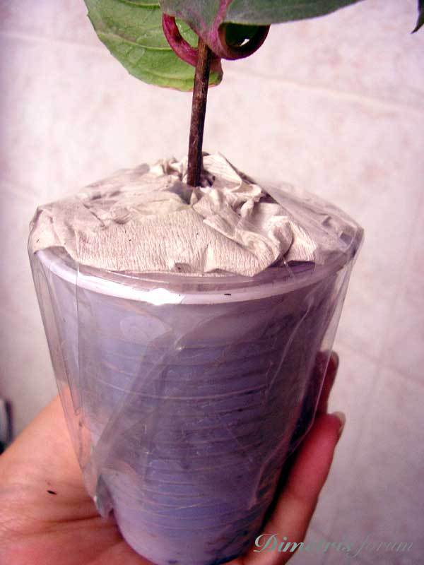

Итак первый этап как у всех. Напихиваем или обворачиваем туалетной бумагой субстрат вокруг, чтоб его закрепить к горшку.
Раньше мы использовали вату, сейчас решили, что туалетная бумага дешевле.
Заклеиваем скотчем к стаканчику или к горшку. чтоб черенок вместе с субстратом не вываливался.

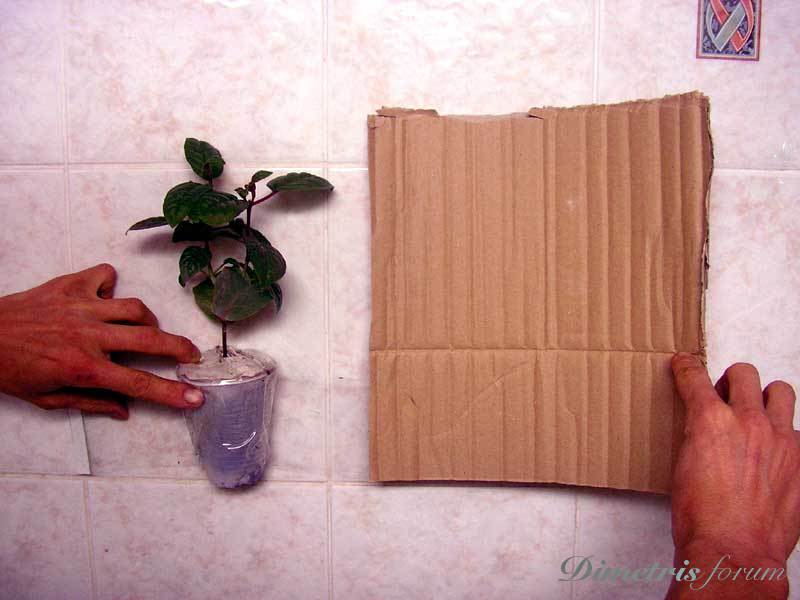

Теперь берем, находим ящик по высоте черенков, чтоб черенки могли туда спокойно влезть.
Нарезаем картон так, чтоб он был по размеру одной из сторон ящика. Картон скручиваем предварительно трубочкой. Потом разворачиваем и наклеиваем широкую полосу скотча с "хвостами" с двух сторон, чтоб с одной стороны хватило завернуть и приклеить стаканчик, а с другой поменьше - чтоб только заклеить тубус. Вся полоса скотча проходит через картон и приклеивается к нему.

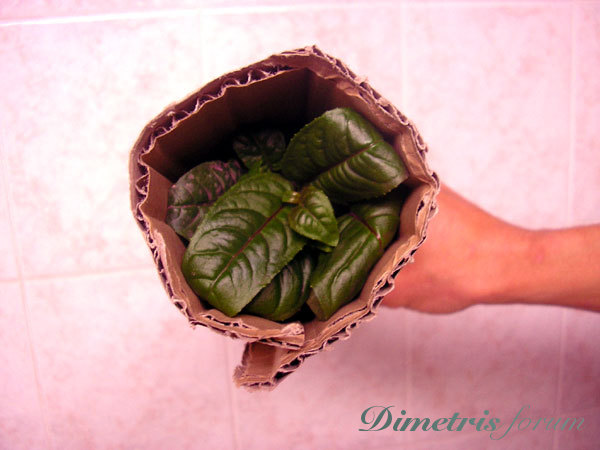

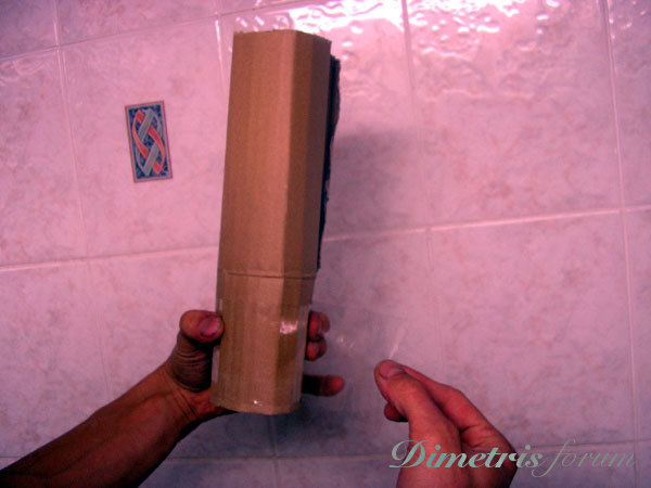

Теперь заворачиваем стаканчик в скотч вместе с картоном в тубус, и заклеиваем вторым концом скотча.
Стакан приклеен в этом тубусе скотчем и никуда ему из него не деться. Ни вверх, ни вниз в этом тубусе он двигаться не может. Картон достаточно прочный и плотно прилегает и к кроне тоже.

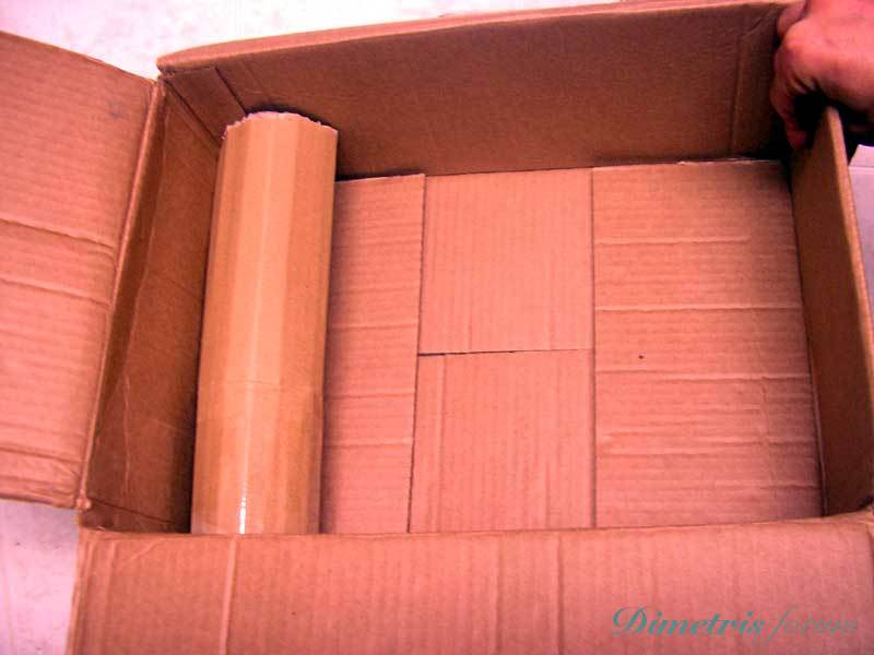

Далее складываем эти тубусы в коробку по размеру.
Ставим так, чтобы стаканы были все с одной стороны, а кроны с другой. Тогда тяжесть стаканов с субстратом не будут давить на крону. А крона - легкая, и каждая закреплена отдельно. Ничто ни на что не давит.

Напихиваем ящик подзавязку такими тубусами друг к другу и запаковываем плотненько. Все доходит не вываливается. Одна проблема - у меня это с картоном. я уже подумываю. как его оптом закупить. А то уже каробкомания прогрессирует. Люди часто смотрят с непониманием и сочувствием.
